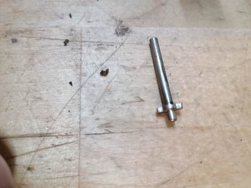

ich habe mal eine frage, nach dem ich den TK Vergaser Auseinander gebaut habe ist mir ein komischer silberner Metallstift auf dem Boden gefallen. Nun weis ich nicht wo der nun hin kommt. Laut Explosionszeichnung ist es die Nummer 26, nur wird nicht gezeigt wo er eingebaut wird. Vielleicht weis einer von euch mehr dazu. Das wäre Klasse. Ach, noch ne andere Frage zur TK Membrane. Ist es genauso wie bei der Bing Membrane, wenn sich der Metallstift dreht ist die Membrane defekt? Lg

nein es ist wohl die Nummer 26 Laut Zeichnung.

Das ist der Stift für den Kurzschluss (Massekontakt) er gehört in die Deckelplatte.

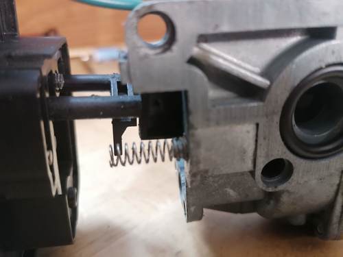

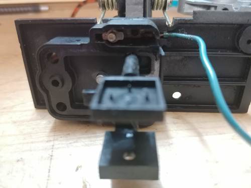

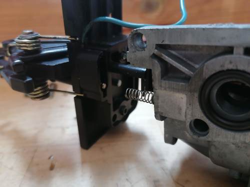

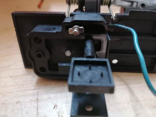

Danke Herbert gibt es vielleicht ein Bild, wo genau er rein kommt?
Re: TK Vergaser brauche eine Info - Thumbnail von Herbert Herbert Administrator - 10.08.20 18:00 Uhr Klicks:28
Ich bin mir gerae selbst nicht ganz sicher, ob er oben in der Deckelplatte sitz oder im Vergasergehäuse. Ich werde gleich mal nachschauen und dann ein Foto machen.

Re: TK Vergaser brauche eine Info - Thumbnail von Herbert Herbert Administrator - 10.08.20 18:47 Uhr Klicks:30
Daa Teilgehört in die Deckelplatte und wird durch ine Feder nach oben gedrückt.
