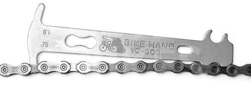

Frage : Ab wann benötigt man eine neue Kette? Woran merke ich, daß einer Erneuerung ansteht?
Gruß Wilhelm
Re: Wann eine neue Kette ? - Thumbnail von Herbert Herbert Administrator - 02.10.20 14:50 Uhr Klicks:21
Im Netz habe ich folgendes Gefunden.
Eine normale Fahrradkette hält etwa 2000km. Es kommt darauf an welche Qualität die Kette hat, wie sie gepflegt wird, wie dreckig sie wird etc. Wenn du den Kettenverschleiß feststellen willst, dann besorge dir eine Kettenverschleißlehre, dann weißt du immer wann die Kette zu lange auf dem Fahrrad war. Fällt die Verschleißlehre durch, kannst du zwar noch die Kette benutzen, aber die Ritzel nutzen sich ab und wenn die Kette dann wirklich hinüber ist, dann brauchst du auch neue Ritzel.

Re: Kettenlänge - Thumbnail von Sonnenblume74 Sonnenblume74 - 02.10.20 15:52 Uhr Klicks:22
Hallo Wilhelm, wenn du keine verschleißlehre zur Hand hast welche ja die meisten nicht haben, kann man die Kette auch überprüfen indem man sie vorne am Kettenblatt genau in der Mitte nach vorne zieht., sie darf sich nicht so weit nach vorne ziehen lassen dass man die Spitze des Zahnrades erkennen kann sie darf nur geringfügig nach vorne vom Zahnkranz zu bewegen sein. Du kannst jede normale Standard Fahrradkette nehmen. Teilung 1/2 mal 1/8 Zoll. Nimm keine allzu billige Leg ruhig 10 bis 15 € aus dann hast du etwas Vernünftiges. Da unser Motor ja den Hauptanteil übernimmt bleibt die Kette oft lange haltbar. Anders ist das bei E-Bikes mit Mittel Motor da arbeitet die Kette sehr stark und Verschleißt schneller . Liebe Grüße Thomas
Re: Kettenlänge - Thumbnail von nobile nobile - 02.10.20 16:29 Uhr Klicks:21
Das einfachste ist -Kette ausbauen in die Hand nehmen (unten und Oben )und wenn sich die Kette mehr als 5 cm nach rechts und links biegen läßt = Schrott.
