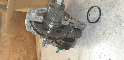

Hallo Zusammen,
ich bin neu hier im Forum. Ich habe ein Spartamet mit einem 301/a Motor. Dieser lief bisher ohne Probleme. Nun habe ich das Hinterrad ausgebaut, da die Bremsen nicht richtig funktionierten. Dabei habe ich die Welle/Achse ausgebaut um an die Bremsbacken zu gelangen. Anschließend wieder alles zusammengebaut. Der Motor lief und auch das Hinterrad konnte ohne Probleme bewegt werden. Ich bin ein paar Meter gefahren, dabei ist mir aufgefallen, dass der Motor das Hinterrad nicht mehr richtig antreibt und nach kurze Zeit gar nicht mehr antreibt. Immer wenn ich jetzt den Motor starte wird das Hinterrad ab und zu mal vom Motor angetrieben, aber meistens läuft der Motor leer durch. Auch beim Rückwärtsschieben blockiert das Hinterrad.
Daher meine Frage , wo könnte ich beim Zusammenbau einen Fehler gemacht haben?
Da ich außer der Welle nichts anderes ausgebaut habe.
Noch zur Info, wenn ich die Nabenhülse im verbauten Zustand nach rechts (Fahrtrichtung) drehe, dann hört man wie diese über die Sperrklingen läuft und sobald ich die Nabenhülse nach links bewege, greifen die Sperrklingen in die Nabenhülse.
https://www.hilfsmotor.eu/user/Maximilian%20Koslowski/gallery/4840/
Danke Schon mal
MfG Maxi
