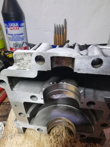

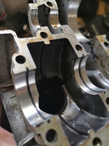

Bin grad dabei meinen 399er aufzuarbeiten, also neu zu dichten.
Dabei ist mir folgendes aufgefallen.

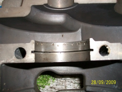

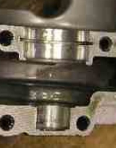

In der einen motorhälfte sind Halbmond drin, die die Lager halten / führen. Auf der anderen motorhälfte nicht, ist das richtig so?
Also reicht nen Halbmond pro Lager oder brauch ich noch für die andere Seite welche.
Dann hab ich versucht den simmering der von der Kurbelwelle zum Getriebe sitzt zu sichern, mit körnerschlägen versucht eine kante zu erzeugen, jedoch funktioniert das nicht wie gedacht. Habt ihr Tipps dafür oder reicht es den simmering mit loctite 648 einzusetzen?

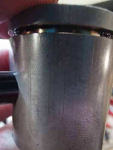

Der kolben hat ganz leichte riefen/laufspuren. Kann man diese mit 2000er Schleifpapier ausbessern oder besser neuen kolben?
Bilder kommen gleich.
Gruss und Danke
Kristian
