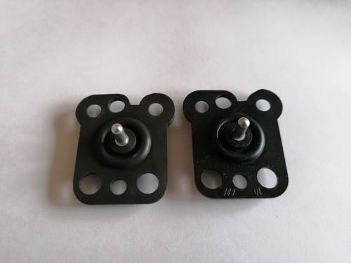

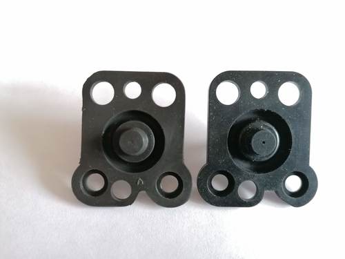

Re: BING Vergaser- Umbau ohne Membran - Thumbnail von Herbert Herbert Administrator - 18.02.23 10:32 Uhr Klicks:20
Hallo Norbert,
im shop biete ich diese Membrane an:
Die rechte Membran ist die Originalmembrane mit dem Loch. Die Sonderanfertigung links hat dieses Loch nicht.
Ich habe bisher über 300 Membranen verkauft und noch keine Reklamation erhalten.

Re: BING Vergaser- Umbau ohne Membran - Thumbnail von Herbert Herbert Administrator - 18.02.23 12:22 Uhr Klicks:22
Hallo Norbert,
es gibt eigentlich nur die Originalmembranen und meine Sonderanfertigungen. Die Membranen werden im Laufe der Zeit durch das Benzin "labberiger". Die Sonderanfertigungen habe ich bei mir selbst eingebaut. Bisher gab es noch keine Probleme. Daher habe ich den Vergaser auch nichtzerlegen müssen um dann den Zustnd der Membrane zu überprüfen.
