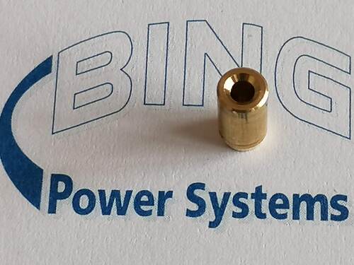

wenn der Bing-Vergaser Benzin verliert liegt das meist
- an der Membran
- am Schwimmer
Wenn der Schwimmer nicht schließt, kann die Schwimmernadel defekt sein, die Buchse, in der die Schwimmernadel sitzt verdreckt oder defekt sein.
Häufig sind es Krümelchen, die Schwimmernadelsitz sitzen. Durch einen leichten Schlag auf den Schwimmer und anschließendes Durchspülen ist das Problem meist behoben.
Wenn das auch nicht hilft, muss die Buchse erneuert werden. Diese lässt sich relativ leicht mit einer Zange ziehen, wenn man das Vergasergehäuse erwärmt.
Im Shop findet ihr sie hier:
https://www.saxonettenladen.de/vergaser/buchse-schwimmernadelsitz.html
PS: Heute abe ich eine Sendung von Bing erhalten. Die Preise haben mich umgehauen:
