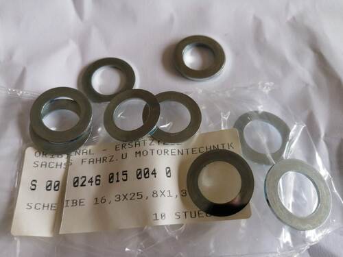

Tretkurbel dreht durch und greift nicht - Thumbnail von Herbert Herbert Administrator - 29.06.22 13:14 Uhr Klicks:31
Wenn die Tretkurbel bei der Saxonette mit Rücktritt durchdreht muss die Scheibe (Nr 15) 16,3 x 25,8 x 1,0 gegen eine Scheibe 16,3 x 25,8 x 1,3 ersetzt werden.
Die Scheiben habe ich jetzt wider im Shop.
