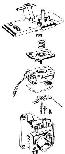

Re: Bing Vergaser läuft aus - Thumbnail von SvenBecker SvenBecker - 19.08.22 21:17 Uhr Klicks:24
Ahoi, Bernd,
und Du bist sicher, dass alles in dieser
Reihenfolge und Lage verbaut ist?:
Saxo-nette Grüße :wink:
