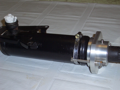

Das Problem ist die Befestigung an dem Auspuff.

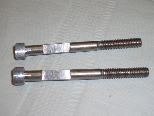

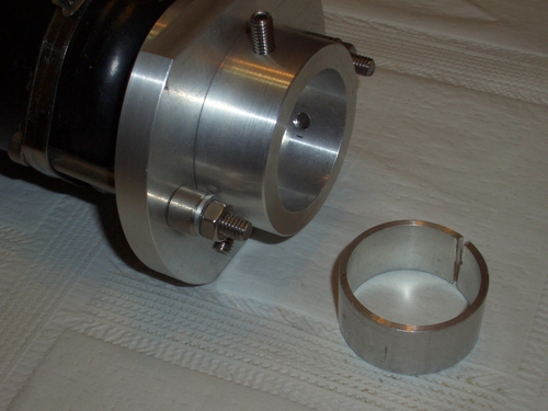

Meine Idee: Durch eine große Schlauchschelle die um den Auspuff gelegt wird werden 2 Spannbolzen so an den Auspuff gedrückt, das sie nicht ausweichen können. Diese Spannbolzen halten eine Buchse durch einen Flansch sehr fest an dem Auspuff. Die Buchse hat einen geschlitzten Ring der den Staubsaugerschlauch sicher klemmt. Durch die Form des Bolzen ist Form- und auch Kraftschluß gegeben.
Buchse mit geschlitztem Ring (Spannring)
Schlauch montiert
Spannbolzen
