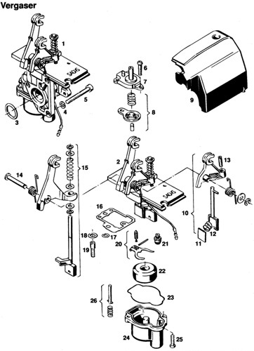

Hallo ich habe eine Spartamet bj 1990 und sie läuft nicht im standgas...habe die Vermutung das eine Dichtung am Vergaser nicht richtig ist. (Die kleine Ring-Dichtung Nr.17 laut der Zeichnung) jetzt meine Frage ich kann auf der Zeichnung nicht erkennen wo diese Dichtung genau hin muss.
Vlt kann mir jemand da helfen
PS. Habe den sachs 301/AB Vergaser

Ahoi, Lenny,
301/AB ist der Motor.
Der Vergaser ist entweder ein BING oder ein TK.
Welche Zeichnung meinst Du? Vielleicht diese (TK)?
Da müssen wir wohl auf die TK-Experten warten.

Re: Vergaser - Thumbnail von Lenny_s98 Lenny_s98 - 05.09.22 08:38 Uhr Klicks:23
Ja genau die Zeichnung meinte ich
