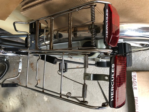

an meiner Saxonette, Bj. 89 (Herrenrahmen) ist ein Gepäckträger verbaut, der anders aussieht als bei anderen Saxonettes dieses Baujahrs. Ich habe mal ein Bild angehängt:
Linke Bildseite: Gepäckträger mit jeweils einer Querstrebe;
Rechte Bildseite: Gepäckträger mit jeweils zwei Querstreben und Gummiauflage.
Welcher Gepäckträger ist der original verbaute?
Dank und Gruß
Knut

Der Rechte:up:
Gruß Herbert
Ahoi, Knut und Herbert,
Herberts ist eine Spartamet, und Knuts eine HERCULES.
Wenn ich meine HERCULESsen 1987/88 anthrazit als Ver-
gleich nehme, ist der l i n k e der richtige.
(BA 1988.04, Seite 15, Abb. 12)
Merkmale sind das lange Stützband an der Federachse
und der flache rote Rückstrahler ohne Knicke.
Saxo-nette Grüße :winken:
Genau ! Das ist der orighinale! Habe ich auch.:up:
Man beachte die Kotflügelhalterung.

Danke Euch! Dann montiere ich um; der originale ist nämlich deutlich besser im Zustand.
