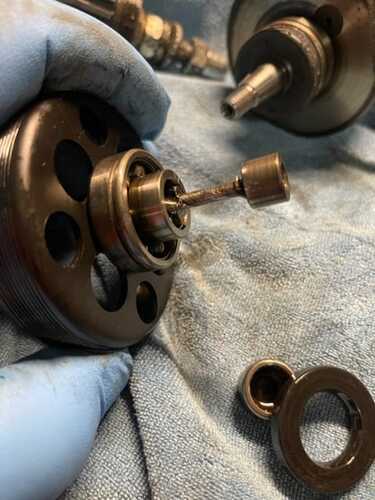

Wenn man eine weitere alte kaputte Kurbelwelle hat, wo aber das Gewinde am Zapfen noch in Ordnung ist, kann man mit einem Dorn, einer passenden Nuss, einem dicken Schraubstock und etwas Hitze durch einen Lötbremmer den Zapfen wechseln. Aber nur bei entfernten Kugellager. Neu Einpressen mit aufgeschraubter Mutter, Kurbelwelle heiß.
Lage der Splintnut sollte gleich sein.
