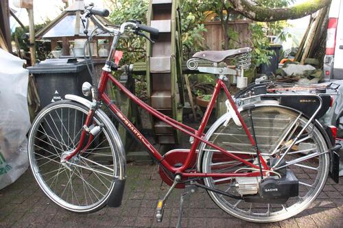

Ich heiße Thomas und wohne im Rhein-Sieg-Kreis
Hab gestern ein Spartamet gebraucht gekauft:up:
Ich finde das Ding richtig cool
Wie stellt man Bilder ein?
positives:
-Hab Papiere, Büchelchen und Anleitung
-Das Ding ist nicht verbastelt
-Kein Rost
- gefällt mir:rollsmile: sehr gut
negatives:
-hat mindestens 10-15 Jahre gestanden
-grundsätzlich läuft das Ding
- Vergaser läuft über
- beim anfahren gibts laute Geräusche aus dem Getriebe?
-der Sattel geht gar nicht, bekomme jede kleinste Fahrbahnunebenheit direkt ins Kreuz
Möchte gerne das Ding mit Eurer Hilfe reparieren

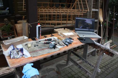

2 Bilder hab ich geschafft, fragt bitte nicht wie
6 Bilder geschafft

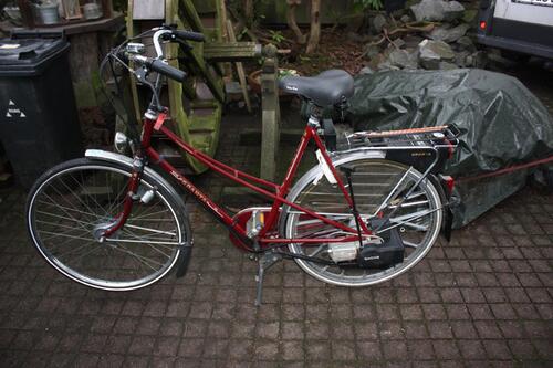

Ein tolles Rad ist das.

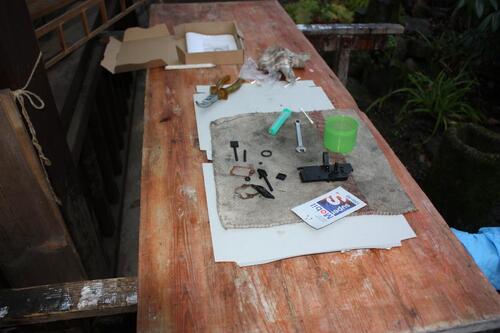

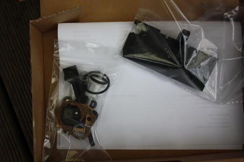

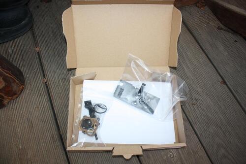

-Vergaserteile sind bestellt:wink:

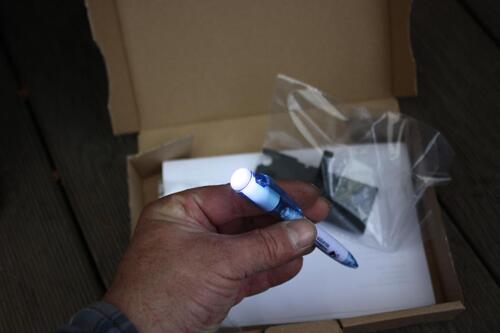

Herbert:wink: Danke für den astronomisch schnellen Versand und das Taschenlämpchen:up:
Re: Spartamet Motor-Getriebe - Thumbnail von Herbert Herbert Administrator - 05.01.23 15:52 Uhr Klicks:28
Mit dem Lämpchen kannst du überprüfen, ob der Vergaser frei ist (Lichttest)
https://www.hilfsmotor.eu/wiki/Lichttest/

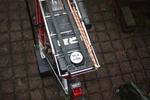

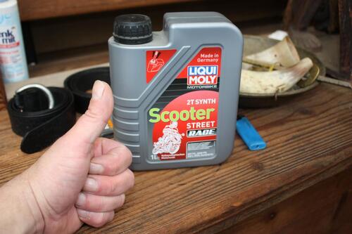

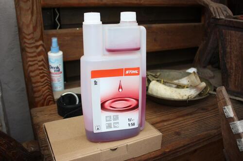

Kann ich dieses Öl verwenden?
Re: Spartamet Motor-Getriebe - Thumbnail von Herbert Herbert Administrator - 05.01.23 17:20 Uhr Klicks:31
Nein. Es ist nur bis 1:50 mischbar. Du benötigst 1:100
Ich empfehle dieses Öl
Motoröl LIQUI MOLY 1053 Motorbike 2T Synth Scooter Street
Race 2 Takt vollsyn 1L

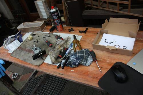

Jungs:wink:
Nur der Esel lobt sich selbst, aber das Ding läuft wirklich schöööööön:up:
-Startverhalten, Leerlauf, Höchstgeschwindigkeit alles wunderbar:wink:
-Kupplungs / Getriebegeräusche sind 100% verschwunden
-Vergaser ist dicht

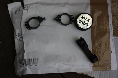

-Ich suche jetzt einen anderen Sattel ( den von der Deluxe Version am besten)

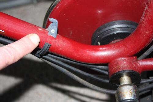

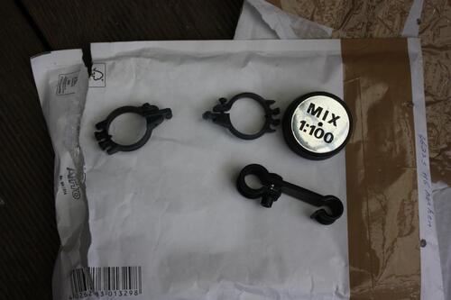

- Den Halter vom Starterzug

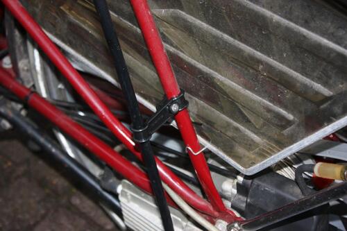

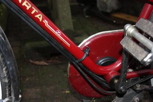

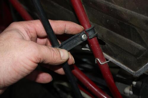

- Die "Kabelbinder" von den Bowdenzügen
-Abdeckplatte vom Bedienhebel (rechte Seite)
P.S: Polrad hab ich geprüft, ist fest. Kettenkasten hab ich auch gerichtet, war nur falsch zu.:wink:
P.S2 : Getriebeöl Ölstand geprüft, Glaube Motor war noch nicht offen ( Stichwort Fächerschrauben)

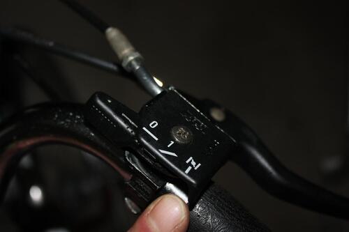

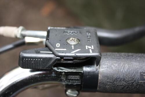

- Bedienhebel hab ich mit " Wärme " gerichtet, hätte nicht gedacht ,daß es funktioniert, funktioniert aber:up:

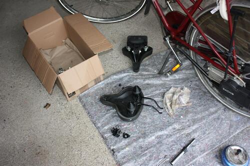

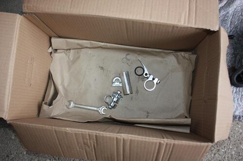

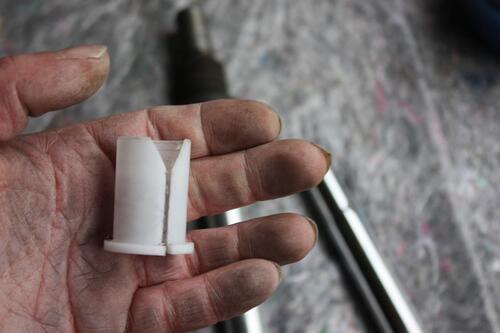

Und schönen Dank an das holländische Forum, für die schnelle Lieferung, vielleicht liest hier der Moderator mit:freu:

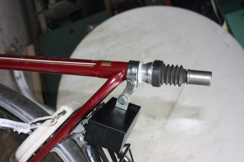

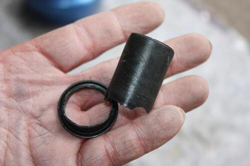

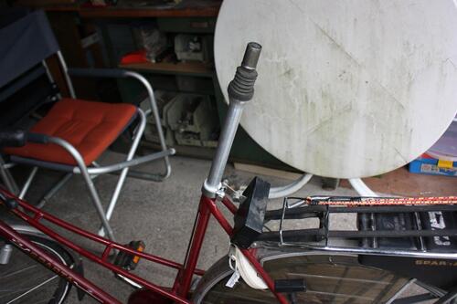

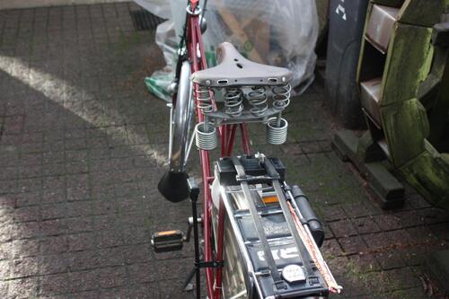

Die gefederte Sattelstange von der " Luxus " - Variante ist dicker, und die Buchse ist natürlich auch zerbröselt, hab aber alles passend gemacht.
Materialstärke ist jetzt dünn, wird aber halten, wenn ich Glück hab.

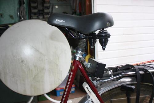

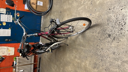

Hab das jetzt so:
Jetzt wird das Fahrrad noch gewaschen:smile: :roll: :smile:

Tja und Sattel und Sattelstütze und will jetzt keine Diskussion lostreten welcher denn der bessere Sattel ist...
Eigentlich gehört auf solch ein Rad ein Lepper https://www.amazon.de/s?k=lepper&__mk_de_DE=%C3%85M%C3%85%C5%BD%C3%95%C3%91&ref=nb_sb_noss und auf eine gefederte Sattelstütze könnte man dann auch ganz getrost verzichten . Meine Meinung .
Durch die z.Zt. verwendete Sattelstütze ist die Sitzhöhe erhöht ,deine Körpergröße kenne ich nicht und darum dann eine Frage noch : Erreichst du bei Anhalten mit dem Fuß noch ohne Verrenkung den Boden , kannst sicher Absteigen ?

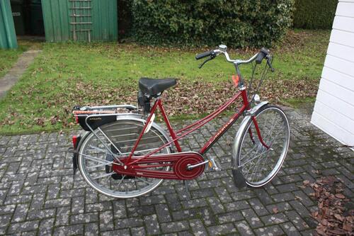

Benutze immer noch den Originalsattel von 1988! Ein 42er Jahrgangshintern verträgt halt mehr:lachtot: :lachtot:
Re: Spartamet Motor-Getriebe - Thumbnail von tommes tommes - 15.01.23 13:51 Uhr Klicks:24
Mein Hintern ist glatt und weich wie eine Magnolie:freu:

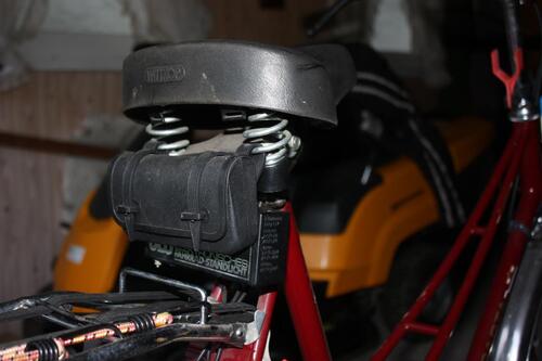

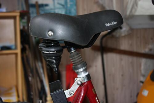

Hab das jetz so, ein Primus-Lepper Ledersattel, nicht neu, funktioniert aber besser als die gefederte Sattelstütze und der " Luxussattel ", gefällt mir gut:wink:
Spiegel und Standlichtkasten bekomme ich von Harry ( siehe Link oben) , wenn ich Glück hab, denke aber schon

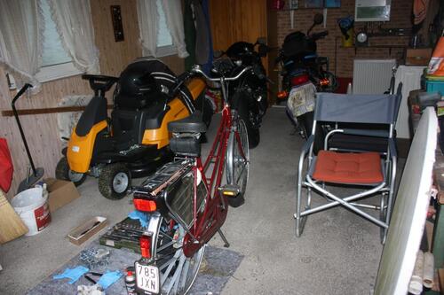

Re: Spartamet Motor-Getriebe - Thumbnail von tommes tommes - 24.01.23 20:02 Uhr Klicks:29
Hallo Jungs:wink:

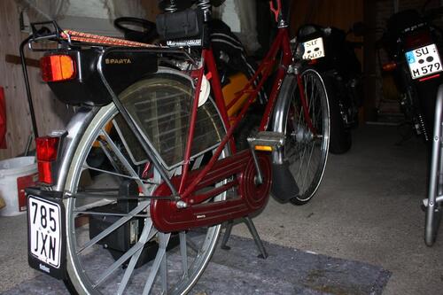

Hab einen neuwertigen Spiegel und ein super Gepäckband von Harry gekriegt, ( mein Gepäckband war nicht mehr schön)
:wink: :freu: :wink:
Ob dat su richtig is ???:freu:
:freu: :freu: :freu:
Re: Spartamet Motor-Getriebe - Thumbnail von Alpenflitzer Alpenflitzer - 28.01.23 11:39 Uhr Klicks:26
In Deutschland darf der Spiegel nicht über die Breite des Lenkrads hinausragen.:wink:
