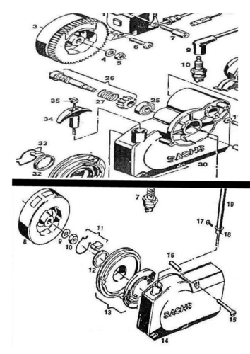

Es geht um die Teile 16 und 17. Wenn die fehlen klemmt der Starter.
Beim Handstarter ist es die Nummer 15

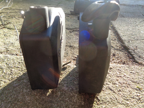

Re: Starter-Deckel - Thumbnail von Stephan58 Stephan58 - 17.01.23 00:51 Uhr Klicks:22

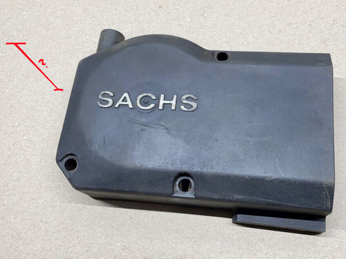

Ganz einfach, es muß ein Deckel sein wie auf der Abbildung, aber 4 cm tief. Hülsen habe ich noch, die sind nicht das Problem. Wenn man den 3,8 cm tiefen Deckel anschraubt, entsteht ein Zwischenraum zwischen dem Deckel und dem Motor, das macht dann die Probleme. Der Sachs-Werkstatt-Monteur erklärte mir, daß es drei verschiede Deckelsorten gibt, ich brauche den mit 4 cm, da, wo auf dem Bild das Fragezeichen ist.

Es gibt sogar vier Versionen
Handstart kurz für dreistufige Motoren (099, 199)
Hanstart lang für dreistufoge Motoren (300, 400)
E-Srarter ohne Katalyysator
E-Starter mit Katalysator
Warum benötigst du eigentlich einen anderen Deckel? Dreht die Spule nicht zurück? Dann gib mal einen Tropfen Öl an die Welle.

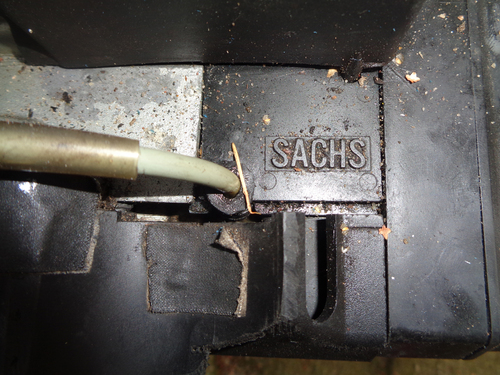

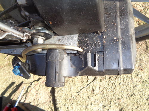

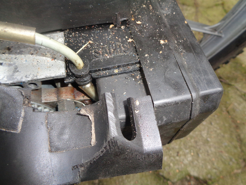

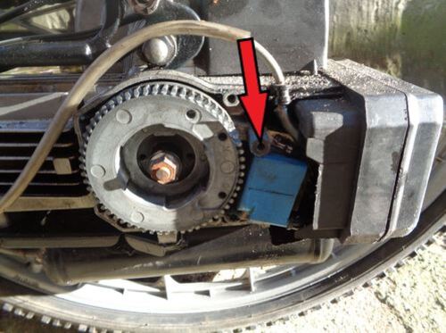

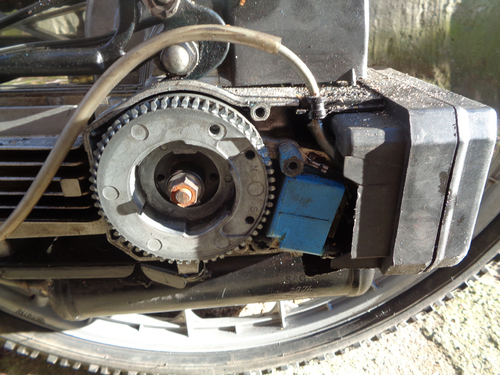

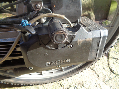

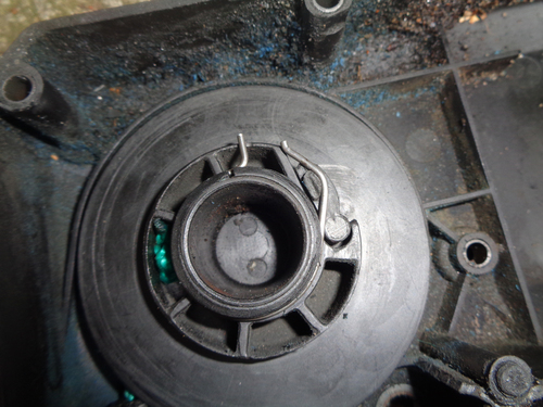

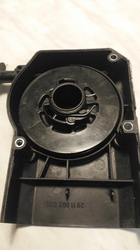

Ich habe jetzt mal einige Photos gemacht. Mit dem alten Deckel vom E-Starter (der eben die Ritze zum Motor hat), und dann ohne den Deckel. Schließlich hatte ich noch einen einfachen Deckel, den habe ich danebengestellt. Der hat ayber den Starter nicht, d. h. ich müßte die Federkonstruktion umsetzen (schwierig), die Starterschnur durchschneiden usw., um dann vielleicht am Ende zu sehen, daß es nicht paßt.
Zum Ebay-Angebot: Wer garantiert mir, daß der paßt?

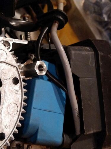

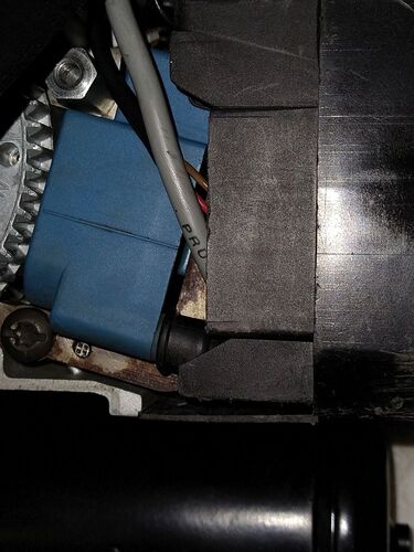

Hallo Stephan,
so wie ich das hier deute, ist der mit dem roten Pfeil markierte Sechskant-Bolzen (wird im Ersatzteilkatalog mit „Spezialschraube M6x23“ bezeichnet , Ersatzteilnummer 2940 020 0000) zu lang (falscher Bolzen) oder mit zu vielen Unterlegscheiben unterlegt (falsch montiert). Die Zündspule wird an beiden Schraubbefestigungen ohne Unterlegscheiben bzw. Zahnscheiben montiert. Überprüfe, ob der Deckel an diesem Bolzen anstößt und kürze diesen (den Bolzen) ggf. um das Maß, um welches der Deckel übersteht.
Wenn der Deckel danach passend anliegt, benutze weiterhin das Polrad mit der Verzahnung für den E-Starter und weiterhin auch den dazugehörigen Handstarter. Dann sollte das funktionieren. Der E-Starter Deckel gehört zu dem E-Starter Motor und soll und muss da passen.
oder
Besorge Dir den Handstartdeckel und das Handstart Polrad ohne Verzahnung für den E-Starter und baue dies so ein, wie Herbert es Dir hier geraten hat. Überprüfe aber, ob der Sechskant-Bolzen nicht auch hier stört, wobei an dem Handstartdeckel an der Position, wo der Sechskantbolzen sitzt, eh keine Schraubverbindung vorgesehen ist.
Gruß Volkmar

Jetzt müßte ich nur noch wissen, was das "Polrad" ist. Und woher ich ein neues bekomme. Falls es sich um das große Metallrad mit den Zahnradzacken handeln sollte (links neben dem roten Pfeil): Das kann ich mit Sicherheit nicht selbst auswechseln.

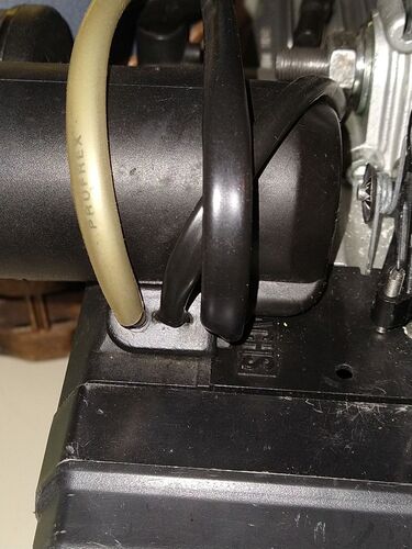

Aber mir ist etwas anderes aufgefallen, als ich die Bilder machte. Ich mußte ja den E-Start-Deckel abschrauben und hielt probeweise den Nicht- E-Start-Deckel an den Motor und - welch Wunder - scheint er zu passen. Nur rechts oben, wo das Zündkabel herauskommt, war etwas Spiel, weil das Kabel da läuft. Ich könnte also im normalen Deckel eine kleine Aussparung hineinschneiden und ihn dann ansetzen. ABER: Wenn in dem normalen Deckel dann die Startspule mit der Starterschnur drin ist, paßt er dann auch noch? Das ist die Frage.

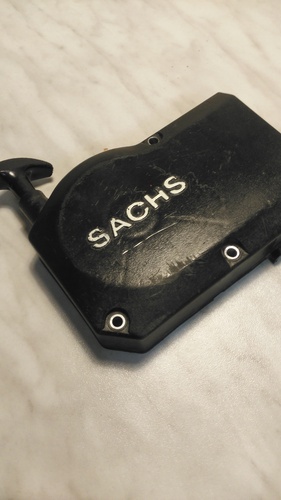

Diesen normalen Deckel hatte ich einst gekauft, als der E-Start seinen Geist aufgegeben hatte. Weil der E-Start-Deckel ja unnötig größer ist. Aber da paßte es (an den ehemaligen E-Start-Motor) nicht, war zu eng, Starten war nicht möglich. Deswegen mußte ich seinerzeit den Plan, die Deckel zu tauschen, aufgeben.
Sollte ich es nochmal versuchen? Und wie setzt man das Starter-Rad mit der Metallfeder um, ohne alles kaputt zu bekommen?

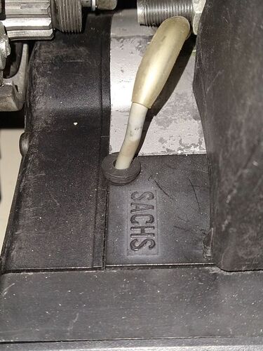

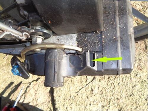

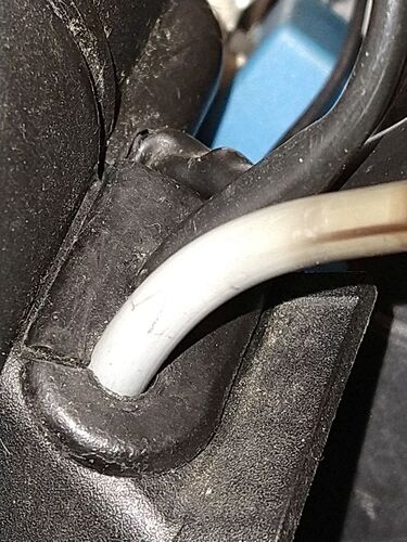

Hallo Stephan,
das Zündkabel wird beim E-Startermotor auch anders verlegt. Es kommt aus dem Schlitz, auf den der gelbe Pfeil zeigt heraus, zusammen mit den Kabeln für den E-Starter, die aber bei Dir nun nicht mehr vorhanden sind.
Aber auf einem Bild aus Deiner Galerie kann man das noch erkennen
Alles in einer länglichen Gummitülle, die in diesen Ausschnitt passt. Die einfache Nummer ist, Zündkabel neu verlegen in die längliche Aussparung (gelber Pfeil) und den E-Starter Deckel anbauen. Da brauchst Du kein neues Polrad (das große runde silberne mit den Zähnen am Rand für den E-Starter und wo in der Mitte der Handstarter eingreift) und das mit dem Handstarter sollte dann wie vorgesehen funktionieren - und Du sparst Dir den Kauf und den Austausch des Polrades.
Viel Erfolg
Volkmar

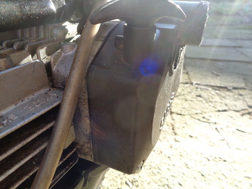

Nein, es ging nicht nur um die Optik. Der jetzige Deckel sitzt mit Ritze, auch unabhängig vom Stromkabel. Dieses übrigens kann man auch nicht in den vorgesehenen Schlitz verschieben, denn darunter ist irgendetwas, was den Platz dafür versperrt.
Weil der Deckel eben nicht völlig gut sitzt, darum fällt nach dem Starten der Starter aus, d. h. die kleinen Teilchen fallen heraus. Ich habe keine Lust, nach jedem Starten den Deckel abzuschrauben, die Teilchen zu suchen und wieder einzusetzen, dann den Deckel wieder anzuschrauben.
Ich habe mir nun die Mühe gemacht, den Starter-Seilzug in einen normalen (Handstarter-)Deckel einzusetzen und alles anzuschrauben. Und leider ging es nicht, der Starterzug zieht nicht mehr zurück, weil er klemmt.
Und an der mit Pfeil markierten Schraubfassung liegt es auch nicht, da sind nämlich gar keine Unterlegscheiben, die man wegnehmen könnte.

Ich habe es nun wieder alles zusammengeschraubt, also wie auf dem letzten Bild. Ich wollte dann starten, mußte ewig ziehen, nichts geschah, nur ging der Starter wieder kaputt (d. h. innen die Klammer und das schwarze Teilchen). Also wieder zusammengesetzt und erneut versucht. Wieder nichts, diesmal seilte sich auch die Feder ab, ich mußte sie mühevoll zusammenrollen und wieder einsetzen. Letztendlich schaffte ich es nicht, die Saxonette zu starten.

Bild Handstartmotor mit Handstartdeckel
Das macht man so beim Handstartmotor – nicht aber beim E-Start Motor. Wenn das Zündkabel mit der runden Gummitülle aus dem Vergaserdeckel entfernt ist, wird auch der E-Start Deckel bündig und ohne „Ritze“ am Motorgehäuse anliegen. Das Zündkabel (eigentlich zusammen mit dem Kabel für den E-Starter, das Du aber schon entfernt hast) werden in einer großen, geteilten Gummitülle durch den schon beschriebenen großen Schlitz im E-Starterdeckel herausgeführt – Platz zur Verlegung des Kabels ist entgegen Deiner Meinung genug unter dem Deckel vorhanden.
Bilder E-Start Motor Zündkabeldurchführungen in geschlitzter Tülle
Bilder Zündkabelführung unter E-Starterdeckel
Wenn das alles so montiert ist, passt der Deckel (der ja dafür vorgesehen ist) der Handzugstarter funktioniert und fällt auch nicht mehr auseinander. Mit etwas gutem Willen und einer gründlichen Reinigung des Deckels vorausgesetzt sollte das dann klappen.
War alles bei Deinem alten Motor so montiert, schau mal die Bilder in Deiner Galerie an.

Hier versucht stephan58 eine umgestylten E-Startdeckel zu montieren. Er möchte aber, wie ich es verstanden habe einen Handstartdeckel benutzen.
Nun wie geht das?
Der einzigste Weg ist:
Das Polrad Bild oben Teil 3 gegen ein Polrad Bild unten Teil 8 zu tauschen.

Nun Bericht, wie es bei mir weitergeht: Das neue Polrad kam an, sogar mit dem Blechstreifen, sieht ganz gut aus. Und das mit der Schiene zum Heraushebeln hatte ich auch im Hinterkopf. Schrauben dafür fand ich, doch dann gings los: Bis zum Herausziehen des alten Polrades komme ich gar nicht, denn die untere Schraube von dem blauen Kästchen rechts läßt sich auch mit größter Anstrengung nicht lösen. Ich kann also das alte Polrad nicht freilegen. Dann habe ich mit der Hoffnung des Verzweifelten versucht, das alte Polrad ohne es freizulegen abzuschrauben (die Schraube mit dem Linksgewinde). Ging auch nicht, läßt sich nicht einen Millimeter lösen.
Somit bleibt mir nur der Canossagang zur Werkstatt. Sollen die sich damit abquälen.
Hätte ich doch die garagengepflegte voll intakte Saxonette aus Magdeburg (300 Euro) gekauft. Leider kam mir da jemand zuvor.
Mit dem blauen Kästchen ist dann wahrscheinlich die Zündspule gemeint , oder ? Wenn Schraube sehr fest dann z.B. dieses Teil : https://www.amazon.de/dp/B07H915YBH/ref=sspa_dk_detail_2?pd_rd_i=B07H915YBH&pd_rd_w=FDGzD&content-id=amzn1.sym.5c744288-1df2-4442-912d-0f13c27cd7e0&pf_rd_p=5c744288-1df2-4442-912d-0f13c27cd7e0&pf_rd_r=GYQ5HXK49HTW0V66NAN2&pd_rd_wg=3bb1G&pd_rd_r=b2595153-eddb-48d4-a873-9088f55569e6&s=diy&sp_csd=d2lkZ2V0TmFtZT1zcF9kZXRhaWwy&th=1
Wirkt Wunder und kann den Gang zur Werkstatt ersparen . Wenn denn dann das „blaue Kästchen" aus dem Weg geschafft ist kann wie im Video gehandelt werden ,die Polradmutter mittels Rechtsdrehung gelöst und das Polrad abgenommen werden . Gewußt wie :smile: . Hmm :confused: Wie hast du denn eigentlich mit dem noch angebautem blauen Kästchen das Polrad blockiert ? Hmm und : Wenn du denn der Hoffnung bist dass eine geparkte Saxonette von Diebstahl verschont bleibt ? Hmm und Naja und die Hoffnung stirbt zuletzt :roll:
Herbert, könnte es sein, daß es sich um eine der neuen, teuren Saxonettes gehandelt hat? Die gibts sogar elektrisch. Der Dieb, der eine alte stiehlt, der wäre tatsächlich etwas unterbelichtet.
Das Polrad habe ich mithilfe von verkeilten Schraubenziehern blockiert, es hat ja die E-Start-Zacken.
