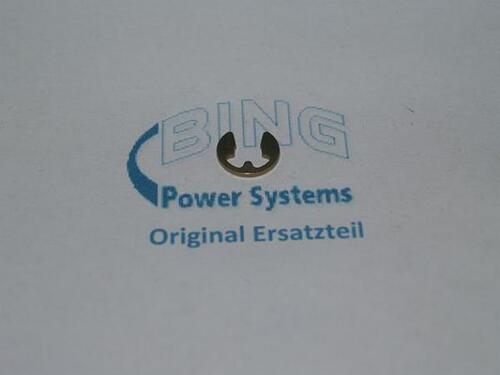

Noch eine Frage die mich immer wieder beschäftigt, am Start ider Luftschieber ist als erstes unten am Hebel so ein kleiner klemmring, erst dann kommen die zus. Scheiben, die Feder etc.
Wie kriegt ihr diesen kleinen Klemmring weg oder drauf ? Gibts da einen Trick

Es gibt da zwei Arten von Ringen. Den einen Ring kann man mit einer Sprengringzange entfernen.
Oder so
Die anderen Sicherungsclipse kannst du mit einer Zange abziehen.

Die Idee mit der Schnur ist spitze. Danke

Ich mache es so wie Herbert es zeigt.Aber für Perfektions-Fanatiker
gibt es dieses.:XD: E-Ring-/Sicherungsring-Werkzeug-Satz - "4-IN-1"
