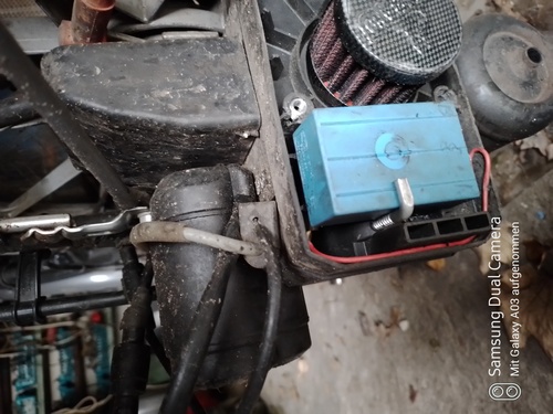

Hallo.
Wie kann ich die CDI befestigen, damit diese beim Öffnen der Luftfilterabdeckung nicht immer raus fällt.
Im Voraus schon danke für eure Hilfe.
Gruß Wendel

Ahoi, Wendel,
die CDI ist bei mir unten in zwei tragende Ecken
und oben unter zwei Schienen gesetzt.
Ich klemme beim Einsetzen der CDi zwischen die
Schienen und die CDI eine Doppellage Moosgummi;
dann beklemmt sich das.
Saxo-nette Grüße :winken:
Re: CDI befestigen - Thumbnail von didiwagener didiwagener - 31.01.23 14:31 Uhr Klicks:34

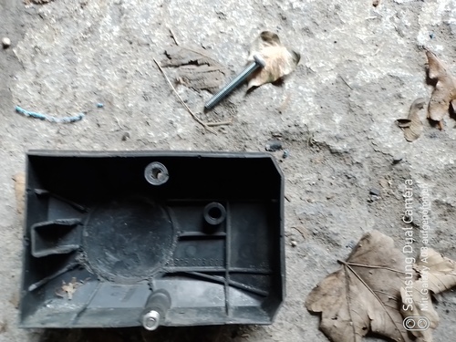

Der erlendigen „Fallsucht" von dem Modul bin ich Anfangs mit Doppelklebeband begegnet und denkbar gewesen war auch Klettband . Irgendwann hatte dann das Klebeband die Aufgabe verweigert und ich habe dann einen mechanischen Niederhalter eingeschraubt . Ein Dreh entscheidet ob festhalten oder entnehmen .
Und das Loch für die Hakeneneinschraubung nicht zu groß im Durchmesser vorbohren !
Solltest du zur Mechanik tendieren mußt du nur aufpassen dass der Schraubhaken nicht im Bereich vom Feststeller im Deckel montiert wird .

Meine CDI sitzt fest. Ich mache es wie Sven Becker. Ich bohre nicht gerne Plastikteile am Motor an.:wink:
