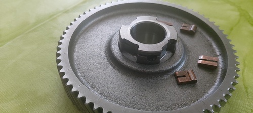

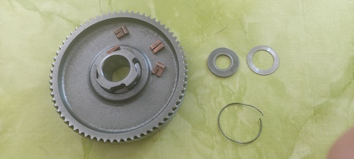

Hallo in die Runde, habe vorgestern einen neuen Mantel auf das Hinterrad meiner Saxonette gezogen. Dazu musste ich das Rad ausbauen und vom Motor trennen. Dabei habe ich leider die Hinterradachse gezogen doch ich dachte wenn ich sie vorsichtig zurück schiebe ist alles wieder gut, denkste. Nachdem ich alles wieder zusammengebaut hatte startete ich den Motor doch das Hinterrad drehte sich nicht. Also alles wieder auseinander und den Motor geöffnet. Da fielen 2 Scheiben aus der Ölwanne und die Sperrklinkenfeder sieht jetzt so aus. Meine Fragen wären folgende: Wie wird die Sperrklinkenfeder eingebaut, wie müssen die Sperrklinken am Zahnrad liegen mit der langen Aussparung nach aussen und wo gehören die 2 Scheiben (1xDurchmesser 28x14x2mm###2. 28x19x0,5mm)
