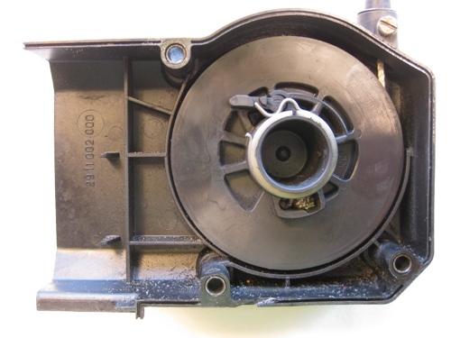

Hiermit möchte ich euch mal fragen, warum mein Seilzugstarter nicht startet.
Vorweg, die sogenannte „Klinke“ „Sperrklinke“ (kleines schwarzes Plastikteil, darauf liegt die Feder, die wiederum auf dem weißen Plastikring sitzt) ist mit abhanden gekommen, weil die Rückholfeder, also auf der anderen Seite der Scheibe, rausgesprungen ist und dadurch leider auch das Plastikteil.
Ist also das „starten“ des Polrades nur mit diesem kleinen Kackteil möglich ?

ich hätte dann mal eine Frage zu der Sperrklinke. Das ist doch dieser schwarze Pömple wo die Anwerfklinke drauf kommt mit diesem weissen Ring.....aber wieso 4 Stck ??? Ich fummel gerade seit 2 Tagen an dem doofen Starterseil.
Als erstes ist mir diese Feder entgegengeflogen...wurde aber von euch gewarnt. Nachdem ich die dann wieder reingefrickelt habe, hab ich das Seil rechts aufgerollt und wie beschrieben, eingelegt und nach rechts gedreht, so dass es quasi klackt oder einrastet bzw diesen Vorspann bekommt. Ließ sich aber nicht mehr nach links drehen, wie auf den Sporti-Videos. Wenn ich dann an dem Seil ziehe, kommt es ganz raus, zieht sich aber max 50cm wieder ein, obwohl ich 1,5m zur Verfügung habe. Das war jetzt das Ergebnis nach 4 Std....da hatte ich erstmal keine Lust mehr. Hab dann alles wieder drangeschraubt, gezogen, sagt aber auch keinen Mux. Keine Zündung gar Nix....ich verzweifel.
Hab alles genauso gemacht, wie ihr hier beschrieben habt. Ich hab die Videos mitlerweile 20x angeschaut. Finde einfach keinen Fehler.

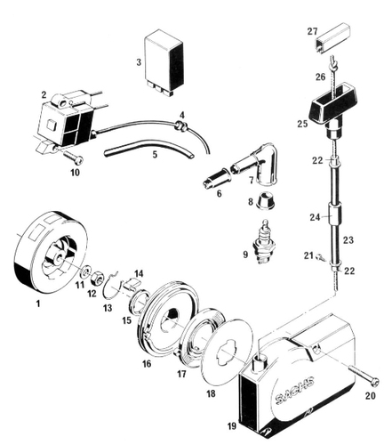

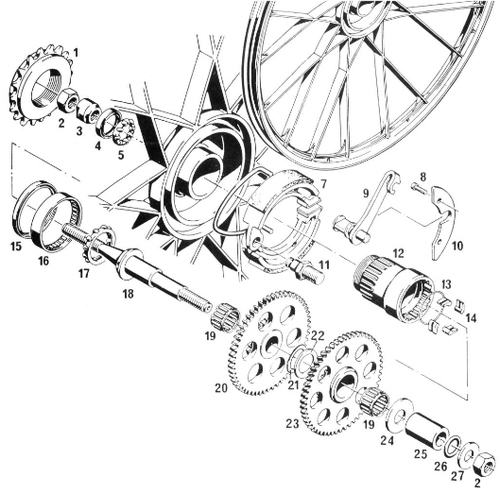

Re: Seilzugstarter funktioniert nicht. - Thumbnail von SvenBecker SvenBecker - 15.08.23 12:03 Uhr Klicks:16
Ahoi, BettiSaxo,
die 1 Anwerfklinke sitzt im Handstart (Nr 14):
die 4 Sperrklinken in der Nabenhülse des Hinterrades (Nr. 14)
Saxo-nette Grüße :winken:

Danke Dir, jetzt weiß ich zumindest wo die sitzen, aber mein Problem ist immer noch nicht gelöst.....was kann ich denn noch tun ?
Übrigens hab ich die Feder etwas nachgebogen, dabei sind ca 0,5cm abgebrochen.
Das kann es ja sicher nicht sein ??!!

sieht denn alles so aus wie es sein soll?
- Seil sauber aufgerollt mit Vorspannung
- Weißer Ring hält Seilscheibe
- Feder hält und führt Starterklinke
Falls nur Vorspannung fehlt, kannst Du den Zuggriff
nochmal abmachen (Seilende festhalten!), das Seilende
durch Anknoten verlängern (0,5 - 1 m). Dann provisorisch
den Griff ans neue Ende. Nun wickelst Du händisch den
Überschuss des eigentlichen Seils gegen den Uhrzeigesinn
auf die Seilscheibe. Dann mit dem Hilfsseil das eigent-
liche Seil durch die Seilhülle ziehen und am Ausgang
mit Knoten und Quersperre (Stift/Schraube) festmachen,
sodass darüberhinaus noch 15 cm des eigentlichen Seils
herausschauen. Hilfsseil abknoten und den Griff nun end-
gültig ans eigentliche Seil. Die Zwischensperre entfernen.
Nun müsste der Griff mit deutlicher Vorspannung ans obere
Ende der Seilhülle gezogen werden.
Re: Seilzugstarter funktioniert nicht. - Thumbnail von BettiSaxo BettiSaxo - 15.08.23 19:32 Uhr Klicks:22
Danke dir. Ich hab den Fehler gefunden. Das innere Ende der Feder war verbogen u schaute zu weit raus. Jetzt geht's....puh das hat Nerven gekostet
