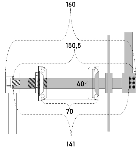

Re: Pedallager - Thumbnail von SvenBecker SvenBecker - 09.08.23 19:15 Uhr Klicks:23
Ahoi, Wilhelm,
hier mein Versuch, die genommenen Maße grafisch
darzustellen; original sind rechts Konus, Staubkappe,
Kettenblatt und Kubel fest an der Achse, das ganze
ist also EIN Bauteil; nur links ist alles einzeln:
Wie Du siehst, würde diese Art Achse einer 'klassischen'
mit 141 mm Länge entsprechen, an der beide Kurbeln lose
sind. Da scheinen mir die 133 mm zu wenig.
Saxo-nette Grüße :winken:
Re: Pedallager - Thumbnail von Alpenflitzer Alpenflitzer - 11.08.23 17:57 Uhr Klicks:17
Hallo Sven, danke für Deine Mühe. Ich lass besser Finger davon.
Schönes Wochenende :wink: Wilhelm
