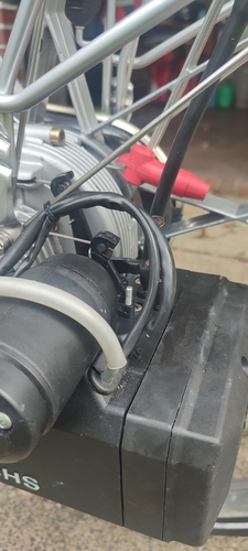

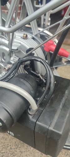

Und Foto mit angebauten Vergaser bei Normal und Vollgas Einstellung klappt noch nicht? Hatten letztens hier auch ein Fall wo das mittels Foto geklärt werden konnte. Ohne dem wäre es ein im Kreits laufen gewesen.
Sorry, war nicht hier sondern im Nachbarforum. Gr. Anton
Hallo Anton,
Hier das Bild Vollgas
Vergaser Standgas
Oder meinst du im ausgebauten Zustand?

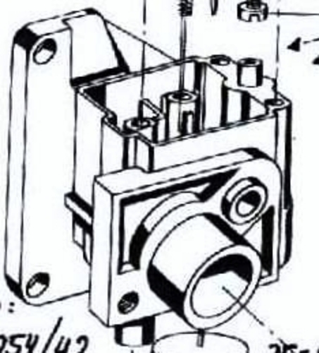

In der Explosionszeichnung Pos.37 kannan den so rausziehen?...denn hab ich noch nicht nachgeguckt...was macht der genau?
Liegt denn die Standgasschraube unten auf dem Vergaser Deckel? Ich glaube dein Bouwdenzug ist ziemlich stramm auf dem Foto. Am Gasgriff hat du die Möglichkeit den weiter zu entspannen.
