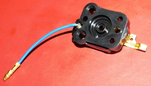

Beste Spartaner,
Ich besitze eine Spartamet mit Handstarter. Bereits als ich sie gekauft habe funktionierte die "Nullstellung" des Stellungsschalters nicht. Wenn ich diese Stellung wähle wird lediglich der Handgriff zum Gas geben festgesetzt. Wenn ich den Motor ausschalten möchte bleibt nichts anderes übrig als den Benzinhahn zu schließen und sie leer laufen zu lassen.
Auch eine Revision des Vergasers und das austauschen der Bowdenzüge hat nicht geholfen.
Ich hoffe jemand von euch weiß wie man dieses Problem lösen kann und freue mich drauf von euch zu lesen!
Beste Grüße,
Marcel

Ahoi, Marcel,
womöglich ist das Kurzschlusskabel (blau)
an der Zwischenplatte des Vergasers abgerissen
oder nicht an der Buchse des passenden Kabels
des Zündmoduls eingesteckt.
Saxo-nette Grüße :winken:

Drück doch mal den Starthebel ganz nach vorne. Manchmal sind auch die Kontakte im Vergaser oxydiert. Du kannst das auch durchmessen. Im Vergaser wird ein Masseschluss hergestellt, wenn der Chokehebel ganz vorne steht.
Du kannst aber auch : Strippe welche aus dem Vergaser kommt an der Steckverbindung trennen . Einen Draht auf Masse und den mit dem Abgang der Trennstelle in Kontakt bringen .So umgehst du einen evtl. schlechten Kontakt im Vergaser . Der Motor MUSS dann absterben .
Tut er das nicht solltest du den Draht verfolgen und auf Drahtbruch oder schlechte Lötstelle prüfen .
Da du ja schon den Vergaser gewechselt hast und der Fehler geblieben ist vermute ich eher Drahtbruch oder Lötstelle . Den Chokehebel hast du auch per Hand betätigt und der Motor ist nicht abgestorben ?

Hi Herbert,
Danke für die Antwort! Das durchdrücken hatte ich versucht, vergebens. Aber gemessen hab ich noch nicht. Wird folgen, danke!
Ich habe den Vergaser noch einmal auseinander genommen. Mir viel auf dass der Draht welcher für den Kurzschluss sorgt ca 3mm Abstand zu dem kleinen Stift hat. Ich habe das Kabel herausgepopelt und 2mm weiter nach vorn verlegt. Jetzt funktioniert es so wie es funktionieren soll.
Herrlich diese Mofas, immer wieder ein Spaß daran Rum zu schrauben. Weil einfach einfach.

Hi Sven,
Danke für deinen Beitrag! Das werde ich gleich sofort mal nachschauen!Habe ja erst vor kurzem alles auseinander gehabt und meine dass das Kurzschluss Kabel gut in der Platte vom Vergaser sitzt. Das andere Ende, wenn ich mich richtig erinnere gibt es hier nur eine Steckverbindung? Schau ich aber auch gleich nach!
