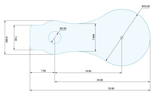

Membranplättchen Maße/Zeichnung/Scan - Thumbnail von Paze Paze - 25.03.24 10:50 Uhr Klicks:30
Bei meiner Saxonette war ein übel zurecht geschnitztes Membranplättchen aus Kohlefaser verbaut.
Hat jemand die genauen Maße des originalen Plättchens für mich, damit ich das Teil austauschen kann? Ich habe in den Weiten des Internets leider nichts gefunden.
Eine technische Zeichnung (händisch oder digital) wäre super. Alternativ würde auch ein Foto oder ein Scan mit Lineal als Maßstab funktionieren.
Vielen lieben Dank schonmal!
Paul

Es ist ein bing Vergaser. Ich meine aber nicht die Gummi Membran im Deckel des Vergasers, sondern die Membran zwischen Vergaser und Motorblock. Original sollte die kleine Zunge aus Federstahl sein. Bei mir ist da ein schlecht zugeschnittenes Carbon Plättchen mit ausgefransten Kanten

Re: Membranplättchen Maße/Zeichnung/Scan - Thumbnail von Paze Paze - 25.03.24 23:14 Uhr Klicks:25
Ich habe die Membranplatte mal ausgemessen und ein passendes Plättchen gezeichnet.
Wird noch getestet, sollte aber passen. Vielleicht kann es ja dem ein oder anderem helfen.
