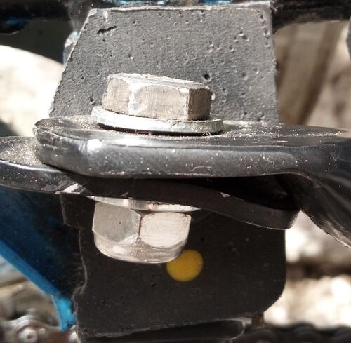

Wie wir dieser richtig montiert meiner ist aktuell nur mit einem Gummi beim Fahrradständer eingesteckt ohne Verschraubung ist das so richtig
Auspuff Motorlager am Fahrradständer genauer Begriff leider nicht bekannt

Hi
soweit ich weiß heißt der auspuffgummi
und das mit dem eingesteckten gummi sollte richtig sein zumindest ist das bei mir auch so gewesen

ja das hab ich auch aber es wird nur reingesteckt beim Fahrradständer ist das richtig ?

ja es wird nur reingesteckt

24.07.24 19:47 Uhr Klicks:24Es gibt zwei Arten von Gummis. Eines als Standard.Ein weiteres ist etwas teurer dafür aber qualitativ besser (mit dem gelben Punkt).
Auf meinem Bild sieht man, daß mein Gummi den ganzen Raum der Öffnung ausfüllt.
Die Mutter ist eine Selbstsichernde. Wenn sich der Auspuff löst......wird es unschön.
Um antworten zu können, musst Du Dich erst registrierenAuf meinem Bild sieht man, daß mein Gummi den ganzen Raum der Öffnung ausfüllt.

WICHTIG: Den Bolzen von oben und die Mutter (selbstsichernde) von unten aufgschrauben. Denn falls die Mutter wandern sollte bleibt wenigstens noch der Bolzen drin.

20.08.24 11:40 Uhr Klicks:21@ boulons:
Wie mir berichtet wurde, schlägt der Auspuffbefestigungsarm - wenn er unter dem Metallstück montiert ist - entgegen des Uhrzeigersinns auf den Fahrweg.
Kannst Dir vorstellen was dann passiert.
Wenn er oben auf dem Metallstück mit Bolzen von oben montiert ist,
kann er sich nicht nach unten bewegen. Solltze aber schnellstens mit einer Mutter versorgt werden.
Ich nehme eine selbstsichernde Mutter für den Bolzen.
Wilhelm
