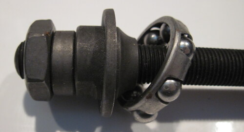

am besten beginnst Du auf der rechten Seite der Achse:
Hutmutter lösen (SW 15), Bundscheibe abnehmen, Konter-
mutter lösen (SW 15), Stellkonus lösen (SW 15).
Jetzt die Achse zur Brems-Seite herausziehen und prüfen,
ob die Kugelträger auf beiden Seiten heil, sauber und
gefettet sind.

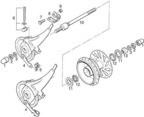

Wenn nicht, wird's heikel, denn die Kugelträger liegen
hinter einer Staubkappe [11], von der ich auch noch nicht weiß,
wie man sie zerstörungsfrei abnimmt.

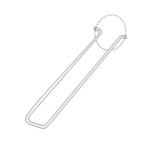

Re: Vorderrad mit Trommelbremse - Thumbnail von SvenBecker SvenBecker - 04.08.24 16:30 Uhr Klicks:19
Ahoi Wilhelm,
nach meiner Einschätzung würde es schwierig bis unmöglich
sein, die Staubkappen mittels Holzstiel auszutreiben.
Insbesondere bei der ersten (egal welche) müsste man dazu
von der anderen Seite durch Staubkappe und Kugelring genau
den Innenrand der gegenüberliegenden Staubkappe erwischen.
Nachteilig wären dabei zusätzlich die mögliche Brüchigkeit
des Holzes und der exzentrische Austrieb an nur einem Punkt.
Geeigneter erscheint mir folgende Idee: Ein stabiler dicker
Draht (Eimergriff/Federdraht) wird so geformt und an den
Enden abgeflacht, dass die Flachenden an zwei Punkten hinter
den Innenrand der zu lösenden Staubkappe greifen; das andere
breite Ende dient als Anschlag für einen Hammer, um die
Staubkappe wie mit einem Ziehhammer herauszuziehen.
Ein Versuch wird zeigen, ob auch für noch so flache Enden
ausreichend Platz zum Hinterfassen zwischen Kugelring und
Staubkappe ist.
Viel Erfolg!
und saxo-nette Grüße :winken:
Re: Vorderrad mit Trommelbremse - Thumbnail von Alpenflitzer Alpenflitzer - 04.08.24 18:32 Uhr Klicks:21
Gute Idee, danke Sven. Ich lasse mich mal überraschen was ich dann dort vorfinde und werde entsprechendgieren. Vor dem Hammer kommt bei mir meistens erst die Pinzette.
Auf alle Fälle werde ich Fotos machen. Diese Kappen sind nicht mehr erhältlich wie ich verstanden habe. Also vorsichtig zu Werke, aber erst Anfang des Winters.

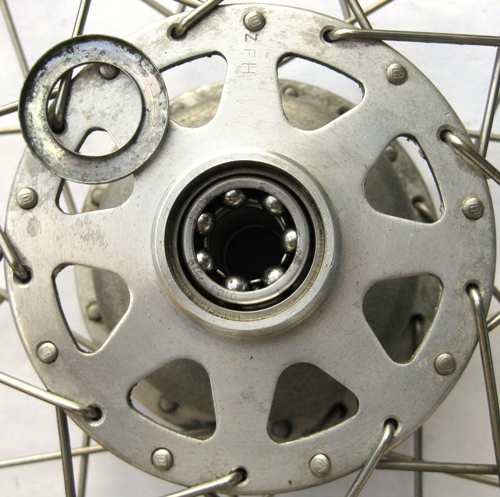

Re: Vorderrad mit Trommelbremse - Thumbnail von Alpenflitzer Alpenflitzer - 05.08.24 13:26 Uhr Klicks:19
Suche schon die ganze Zeit nach den Maßen. Denn ohne die Maße zu kennen demontiere ich noch nicht.:no:

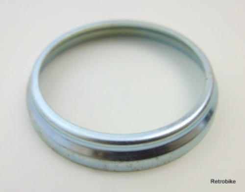

Vermute das mit den Kappen schaut diesem Foto ähnlich
Die Staubkappe - sieht die etwa so aus?
:danke: Wilhelm
Re: Vorderrad mit Trommelbremse - Thumbnail von SvenBecker SvenBecker - 05.08.24 21:29 Uhr Klicks:24
Ahoi, Wilhelm,

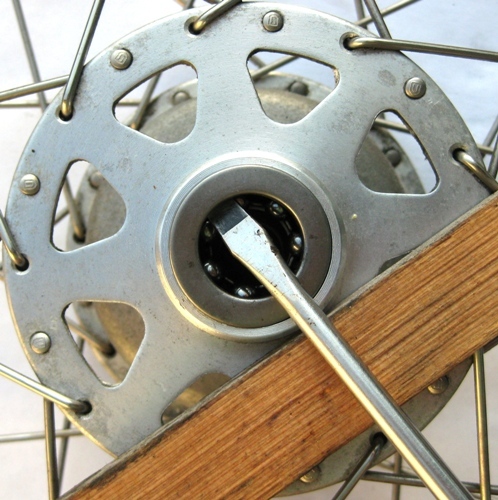

ich hab mich mal an eines meiner nicht genutzten
Vorderräder gemacht. Hutmuttern und Konusse stellen
keine Schwierigkeit dar. Auch mit den Staubkappen
ging es einfacher als gedacht: Über ein Unterlager
lassen sie sich vorsichtig heraushebeln

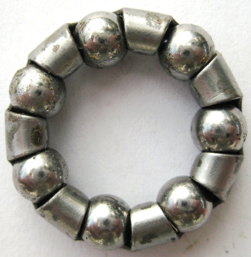

Die Staubkappe besteht aus einer flachen Seite, die
nach innen je einen Innen- und Außenbund hat. Der
Kugelring liegt mit dem Blechrand nach außen in
seiner Schale:

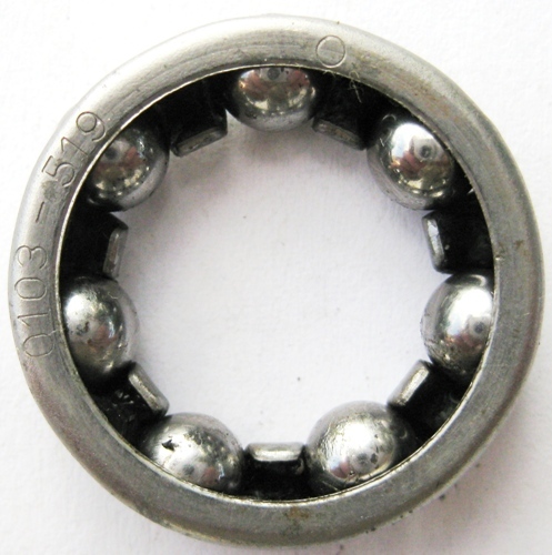

Der Kugelring selbst hat einen Außendurchmesser von
24 mm, einen Innendurchmesser von 19,2 mm; die sieben
(7) Kugeln haben einen Durchmesser von 7/32"/5,56 mm:
Der Kugelring hat die Teile-Nrn.
2376 003 000 MPT,
0103 519 03 STAR,
S 519.
Deine abgebildete Achse und Staubkappe haben mit
dem Gesuchten leider gar nichts zu tun.
Saxo-nette Grüße :winken:
Re: Vorderrad mit Trommelbremse - Thumbnail von Alpenflitzer Alpenflitzer - 11.08.24 11:18 Uhr Klicks:23
Danke Sven für Deine Mühe. Das rettet jetzt die Aktion Lager prüfen/ersetzen oder schmieren für das Vorderrad sehr.
Tolle Fotos die einem Sicherheit geben was man macht. Danke:up:
