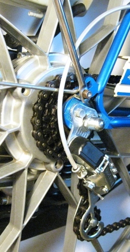

Leider habe ich keine Fotos vor dem Einfädeln der neuen Kette gemacht und stehe jetzt wie der Ochs vorm Berg.
Hat jemand ein Schema wie die Kette am Hinterrad bei der Dreigangschaltung Sachs Nr. 87 2994 002 000 eingeädelt werden muss?

Ahoi, Wilhelm,
bei mir sieht's so aus:
Saxo-nette Grüße :winken:

Vielen Dank. Es hat geklappt.:up:
Wie bekommst Du die Schaltung so sauber? :denken:
Ausbau und reinigen, oder geht das auch ohne Ausbau?
Ich hatte den Kettenlauf vorher fotografiert, leider war das Foto so dunkel, daß ich kaum was erkannte.
Schönen Sonntag Wilhelm

Ahoi, Wilhelm,
die Schaltung ist noch so sauber, weil
ich das Bild aufgenommen hab, nachdem
ich die Schaltung aus lauter Neuteilen
frisch eingebaut hatte :wink:
Saxo-nette Sonntags-Grüße
