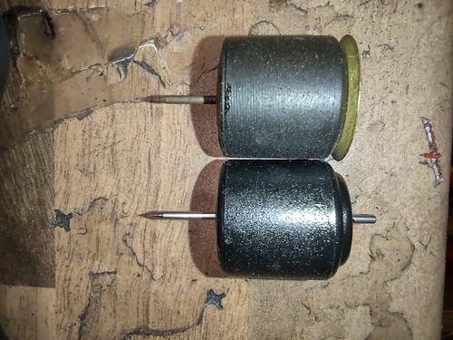

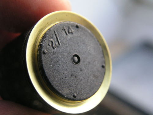

Re: Schwimmer für den Bing - Thumbnail von hoeppy hoeppy - 22.11.24 15:04 Uhr Klicks:22
Re: Schwimmer für den Bing - Thumbnail von Herbert Herbert Administrator - 22.11.24 15:11 Uhr Klicks:21
Nein, der passt nicht. Da fehlt der "Führungsring" aus Messing. Auch schaut die Schwimmernadel unten heraus. Die könnte man aber abkneifen.
So muss er aussehen
https://www.saxonettenladen.de/vergaser/3-schwimmer.html
Re: Schwimmer für den Bing - Thumbnail von hoeppy hoeppy - 22.11.24 20:03 Uhr Klicks:22
Ich habe verschiedene SSB Vergaser zu Hause und habe jetzt noch einmal einen Vergleich.
Der Körper hat die gleichen Abmessungen, die Düsennadel auch.
Also ich werde einen modifizierten Schwimmer mal bei meiner Saxonette einbauen.
Der SSB Schwimmer kippelt in der Saxonettenvergaserachwimmerkammer auch nicht viel mehr als der Originale mit kragen.
Aber Versuch macht klug
Re: Schwimmer für den Bing - Thumbnail von nobile nobile - 26.11.24 12:01 Uhr Klicks:22
Hi könntest Du einmal das Gewicht genau ermitteln?
Mfg Paul:up:
Re: Schwimmer für den Bing - Thumbnail von hoeppy hoeppy - 26.11.24 18:53 Uhr Klicks:22
Natürlich...
Schwimmer SSB:3.00Gr
Schwimmer Bing Saxonette:3,25Gr
Ich denke nicht das das einen elementaren Unterschied macht.
