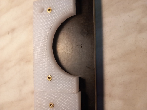

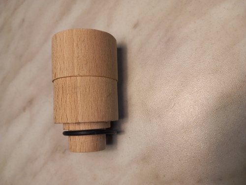

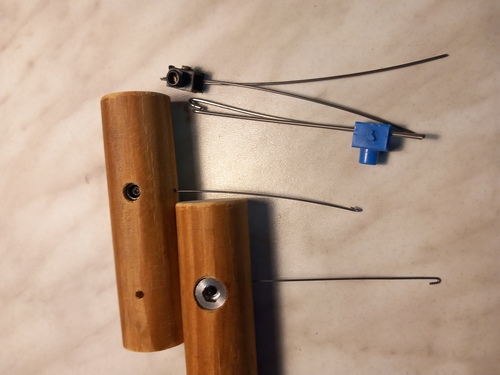

Für mich ist außerdem das Erstellen und Bauen von Hilfsmitteln das Wichtige. Hilfsmittel sollen als 1.te die Arbeit erleichtern und gute Ergebnisse garantieren, auch ist manchmal nur durch diese Hilfsmittel ein gutes Endergebnis möglich. Letztes Jahr habe ich mir z.B. eine Form zum Kleben der Kupplungsbeläge gebaut, auch eine zum Montieren der Auspuffdichtung., und Anderes. Alles weitere führt viel zu weit, müsste mit einigen weiteren Beiträgen erläutert werden.

Holz zum Einbau der Dichtung
Schablone zum Belag kleben
zum Federn entspannen/spannen
