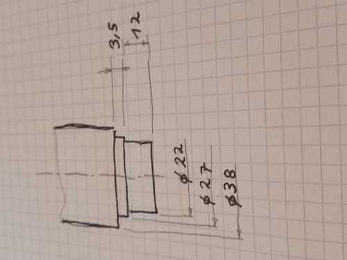

Als ich das erste mal eine Auspuffdichtung montieren wollte hat es etwa 45 Minuten gedauert. Als ich eine etwas kleiner fand klappte es. Die Dichtungen sind also unterschiedlich. meine erste Idee funktionierte nicht, hat lange gedauert diese Lösung zu entwickeln.
Hiermit gelingt es in wennigen Sekunden.
Dichtung so einlegen
Dann mit dem Rundholz nachdrücken
so sieh es fertig aus

Super Idee! Wie lauten denn die Maße vom Holzpfropf? Preiswert und schnell. Vorab danke für den Tip.

Man darf keine Wunder von diesem Stopfen erwarten. Wenn wie bei mir die Dichtringe viel zu groß sind gibt es leider Probleme. Sie hat mir auch da das Einbauen erleichtert. Ganz wichtig sind dabei die Masse dm 27mm und die 3,5mm.
Viel Spaß beim nachbauen.

Danke für die Skizze. Habe mich auch schon abgewürgt mit zu großen Dichtungen.
