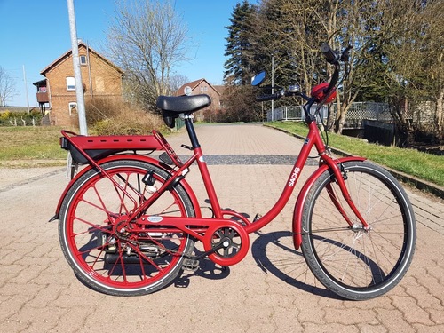

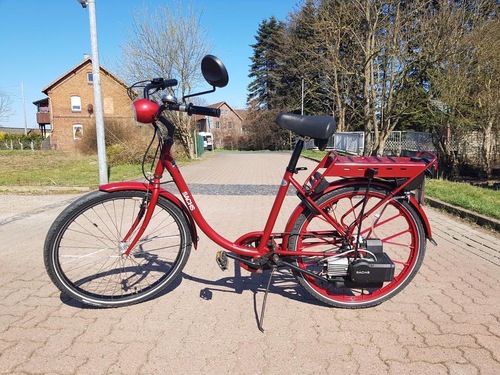

ich hab mir heute spontan eine Saxonette gekauft. Der Vorbesitzer hat sie Motorseitig scheinbar recht gut zurecht gemacht. Sie läuft gut und spring beim Anreißen sofort an. Sind scheinbar auch einige Neuteile verbaut worden. Den Benzinhahn inklusive Filter und Leitungen habe ich heute schon auf Amazon gesehen.
Laut Vorbesitzer gehörte sie seinen Eltern und steht schon seit Ewigkeiten. Er wollte sie eigentlich für sich selber nutzen - ist ihm aber zu langsam. So wie das gute Stück aussieht durchaus plausibel.

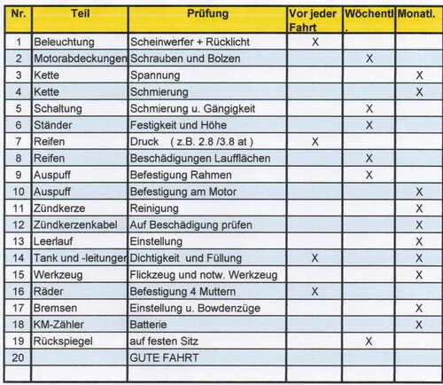

Vielleicht hilft dies noch:

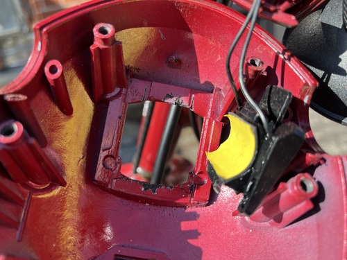

Ich hab heute versucht den Tacho auszubauen. Zunächst ohne Erfolg. Man will ja nicht an 25 Jahre altem Plastik rumwürgen wie verrückt. Hab dann im Internet (also hier :wink: ) gelesen das es durchaus normal ist das die Dinger wie Hölle klemmen.
Habs dann mit WD40 eingesprüht erst mal fünf Minuten hin und her gerüttelt und mit extremer Gewalt in Schieberichtung (ohne Werkzeug runter bekommen). Man sieht das aber vorher schon mal mit Gewalt dran gearbeitet wurde. Ich habs dann auch entgegen der in der Anleitung beschriebenen Schieberichtung abgezogen. Das Unterteil sieht auch nicht aus wie in der Anleitung. Das scheint ein Standard Teil für die Lenkermontage zu sein. Ist das Standard oder ist die schon ersetzt worden? Die Batterie hab ich natürlich nicht mehr da gehabt. Kann gar nicht mehr sagen wann ich das letzte mal so ein "Taschenrechnerbatterie" gebraucht habe.
Das Batteriefach sieht aber noch super aus und ich hoffe der Tacho funktioniert noch.
