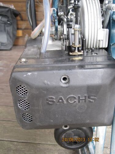

Re: Dauerbetrieb - Thumbnail von Pusy Pusy - 10.05.25 22:01 Uhr Klicks:25
servus.
Lüftung für Spule.
Gruß Herbert

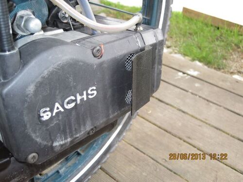

Re: Dauerbetrieb - Thumbnail von Alpenflitzer Alpenflitzer - 11.05.25 09:44 Uhr Klicks:24
Wärmeabzug auch hinterer Deckel.
:wink: Wilhelm
Re: Dauerbetrieb - Thumbnail von hoeppy hoeppy - 11.05.25 09:44 Uhr Klicks:26
So geht es auch, ich bevor es etwas dezenter und weiter vorne am Starterdeckel, damit das Polrad auch noch gekühlt wird.Dann hält auch dieses länger.

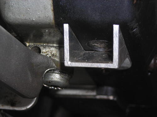

Re: Dauerbetrieb - Thumbnail von Pusy Pusy - 11.05.25 22:06 Uhr Klicks:23
und noch ne Kühlung.
Direkt unten am Polrad.
Gruß aus Bayern
Re: Dauerbetrieb - Thumbnail von Alpenflitzer Alpenflitzer - 12.05.25 08:50 Uhr Klicks:24
Hatte ich auch zuerst überlegt, dann aber gelassen. Grund: Fahre viele staubige Wege und auch bei Regen die Gefahr, daß mir da zuviel Dreck reinkommt.
:wink: Wilhelm
