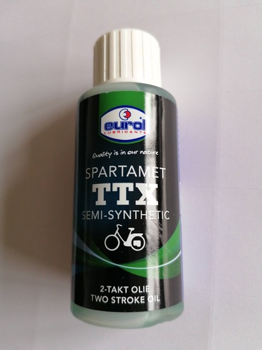

Beim Herbert im Laden.
EUROL TTX SPARTAMET ÖL 50ml :up:
Gruß Herbert

Re: Umfrage: Welches 2 Takt Öl verwendest du? - Thumbnail von Herbert Herbert Administrator - 27.08.25 11:40 Uhr Klicks:25
Das von Pusy beschriebene Öl wurde speziell für die Saxonette entwickelt. Es schmiert die Kupplung, bzw die Kupplungsfeder, die über das Reibband rutscht. Wenn dieses nicht richtig funktioniert "rupft" die Kupplung.
Diesen Hinweis bekam ich von einem Saxonettenspezalisten. Bei mir läuft die Saxonette rupffrei.
Hier gibt es das Öl im Shop
https://www.saxonettenladen.de/dicht-und-schmiermittel/eurol-ttx-spartamet-oel-50ml.html

Re: Umfrage: Welches 2 Takt Öl verwendest du? - Thumbnail von Pusy Pusy - 27.08.25 21:56 Uhr Klicks:22
Musst du beim Herbert Kundig werden.:wink:
Gruß Herbert

Re: Umfrage: Welches 2 Takt Öl verwendest du? - Thumbnail von Herbert Herbert Administrator - 28.08.25 14:06 Uhr Klicks:23
Hallo Wilhelm,
danke für die Nachfrage. Dann können sich interessierte Saxonettisten den Kanister ja kaufen.
Für den Shop sind die kleinen Fläschchen gut geeignet.
Heute kommen wieder 18 Fläschchen.
