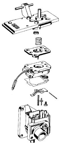

kannst du mir einen Tipp geben, wie ich die Dichtigkeit der Membran prüfe? Das ist doch die unterhalb des Anschlusses für den Benzinschlauch, richtig? Also wenn ich dort hinein puste, scheint sie dicht zu sein.
Das kleine Gummiteil mit dem Alustift direkt unter der Feder oben.
Dreht sich der Stift = undicht.
Neue Membranen bei Herberts Saxoladen
