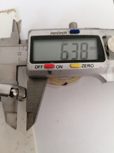

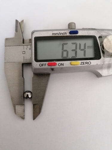

Geschafft!! Die Achse, die Nabenhüle und die Kugelhalter habe ich erneuert. Die Kugeln aus dem großen Kugelhalter saßen nicht mehr fest. Ich habe dann mal gemessen.
Neue Kugel
Alte Kugel
Der Unterschied ist zwar nur gering, aber er ist da. Hinzu kommt die Abnutzung der Laufflächen.
