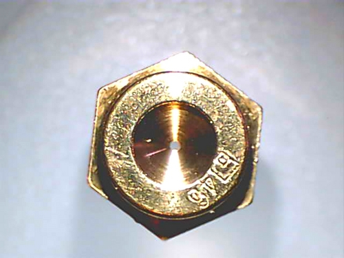

Re: Umfrage: TK oder BING-Vergaser - Thumbnail von tnt-dennis tnt-dennis - 21.10.08 19:53 Uhr Klicks:32
Hier zum Vergleich eine Nagelneue.
http://www.hilfsmotor.eu/galleryimages/5TuVECjT.jpg
Diese habe ich als 48er gekauft. Scheinbar bin ich betuppt worden.
Dennis
Re: Umfrage: TK oder BING-Vergaser - Thumbnail von Johannes Johannes - 21.10.08 20:19 Uhr Klicks:31
Hallo Dennis,
ob Du betuppt wurdest kann man so nicht sagen. Die Angabe 48 soll die Durchströmmenge sein und ist wohl nicht der Durchmesser der Öffnung. Die Öffnung meiner Düse ist gerade 0,48-0,49 mm. Vielleicht ist das ja auch nur ein zufälliges Zahlenspiel. Teste sie einfach mal aus.
Gruß, Johannes
Re: Umfrage: TK oder BING-Vergaser - Thumbnail von tnt-dennis tnt-dennis - 21.10.08 22:26 Uhr Klicks:33
Hallo Johannes,
ich habe keine Möglichkeit Die Düsenöffnung zu messen. Ich bin einfach davon ausgegangen das auf einer 48er Düse auch eine 48 und nich eine 46 steht.
Dennis

Re: Umfrage: TK oder BING-Vergaser - Thumbnail von Johannes Johannes - 22.10.08 19:07 Uhr Klicks:34
Ja Dennis, die 46 habe ich so garnicht richtig erkannt. Natürlich muß auf einer 48-er Düse auch 48 stehen und nicht 46.
Der Bing-Vergaser hat standardmäßig einer 42-er Düse. Vielleicht ist Deine 46-er eine gößere Düse für einen Bing Vergaser. Die Gewinde beim Bing und TK sind auch verschieden. Eine größere Düse soll aber nichts bringen, nur ein mehr Benzinverbrauch.
Ich würde sie nicht einbauen.
Gruß, Johannes
Re: Umfrage: TK oder BING-Vergaser - Thumbnail von tnt-dennis tnt-dennis - 22.10.08 22:03 Uhr Klicks:30
Die Düse auf dem Bild ist für meinen tk.
Dennis

Re: Umfrage: TK oder BING-Vergaser - Thumbnail von tnt-dennis tnt-dennis - 23.10.08 09:43 Uhr Klicks:32
Ich habe noch einmal im online shop nachgeschaut. Die scheinen nur in die falsche Schublade gegriffen zu haben. Die 46er wird im tk in Verbindung mit dem Hudson Bike verbaut.
Dennis
