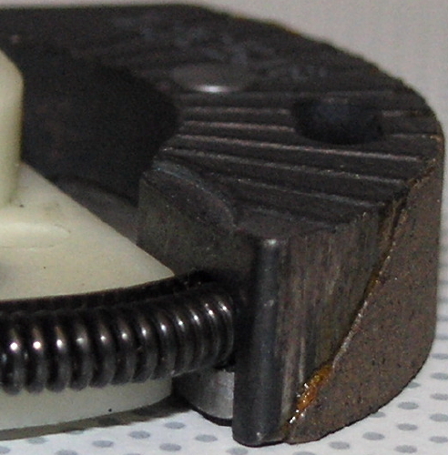

danke für alle Beiträge zu meinem Anliegen, möchte aber noch hinzufügen das der Belag der Kupplung an beiden äußeren Enden ca 1,5 cm abgenutzt sind. Somit meine ich das die Kupplung eigendlich nur an den Enden wirksam war.Werd mal versuchen ein Foto einzustellen damit dies gut zu sehen ist.

Re: Kupplung erneuern - Thumbnail von Alexander Alexander - 31.10.08 13:06 Uhr Klicks:47
Foto ist in meiner Fotogalerie zu sehen
Re: Kupplung erneuern - Thumbnail von witeblax witeblax - 31.10.08 15:01 Uhr Klicks:44
Also soweit ich auf dem Foto erkennen kann, ist Deine Kupplung noch ganz gut in Schuß. es sollte mich sehr wundern, wenn die wirklich nur an den besagten Stellen eingekuppelt hätte und der Rest nicht verschlissen wäre. Mit anderen Worten: Ich würde die sauber machen (Reinigungsmittel/Bremsenreiniger) und weiterbenutzen.

Re: Kupplung erneuern - Thumbnail von Dieter-K Dieter-K - 31.10.08 16:37 Uhr Klicks:46
Dampframme hat Recht. Die auflaufende Seite soll weich greifen. Deshalb die Abschrägung. Schaust Du hier: Es ist ein nagelneuer Kupplungsbelag; noch nicht eingebaut; neueste Produktion aus Reisland.
Grüße - Dieter
http://www.hilfsmotor.eu/galleryimages/f9aTksUz.jpg
Re: Kupplung erneuern - Thumbnail von Alexander Alexander - 31.10.08 17:11 Uhr Klicks:49
hallo,
jaaaaa, wenn das soo ist, dann bin ich ja beruhigt und kann das Motörchen demnächst wieder zusammenbauen.
