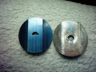

Re: E Start Probleme - Thumbnail von Dampframme Dampframme - 18.01.08 23:44 Uhr Klicks:119
Ich hab hier mal ein Thema gefunden welches bei mir zum Teil zutrifft, und wollte kein neuen Thraed dafür öffnen.
Also wenn ich mit dem Anlasser starte dan dreht der Motor 3-4 Kurbelwellenumdrehungen und dann sprint der Anlasser raus ,oder dreht hoch, kann das an der sogenannten Federscheibe liegen, wenn ja ist der aus und einbau schwierig. Ich gehe mal auf die Suche Federscheibe!!
Gruß Micha
Re: E Start Probleme - Thumbnail von Wolle Wolle - 19.01.08 10:00 Uhr Klicks:111
Hallo Micha
Der einbau der Federscheibe dauert 5 Minuten.
Man benötigt einen Kreuzschraubendreher und eine kleine
Zange.
http://www.hilfsmotor.eu/galleryimages/sMk5KrqM.jpg
Man kann es so sehen ob die Federscheibe noch gut ist oder nicht.Einfach die Scheibe drehen,und wenn der Bolzen in der
Mitte sich nicht mit dreht ist die Scheibe zu ersetzen.
Es geht also ganz leicht.:andiearbeit:
MfG
wolle
Re: E Start Probleme - Thumbnail von Dampframme Dampframme - 19.01.08 15:45 Uhr Klicks:102
So, ich hab gerade mal die Federscheibe ausgebaut, ein Foto befindet sich in meiner Gallerie unter Federscheibe, aber ich glaube die ist hin.
Gibts im Forum einen Ersatzteilhändler oder muß ich mich an den freien Handel wenden.
Ohne diesem Forum wäre ich warscheinlich noch länger damit herumgefahren.
