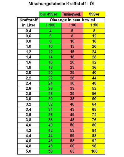

ich auch, stand mal in unserem Wiki - Dieter
http://www.hilfsmotor.eu/galleryimages/vjkRzzks.jpg
Hallo, zusammen!
Die Tabelle aus unserem Wiki finde ich besser, da sie auch gleich das Mischungsverhältnis 1:80 abhandelt, das für viele von uns wichtig ist.
Bei der vom steppenwolf_66 fehlt leider 1:80.
