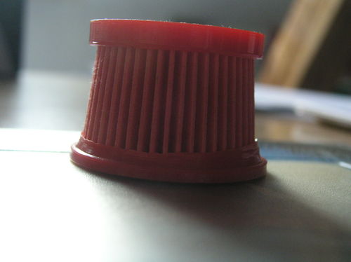

habe soeben bei meinem Sachs-Großhändler neue Luftfilter geholt.
Ist das nicht eine tolle Farbe:
http://www.hilfsmotor.eu/galleryimages/Lv2Lu2vs.jpg
9,50 EUR/ Stück + 2,50 EUR Versand (nicht ganz billig!!)- dafür aber gut??

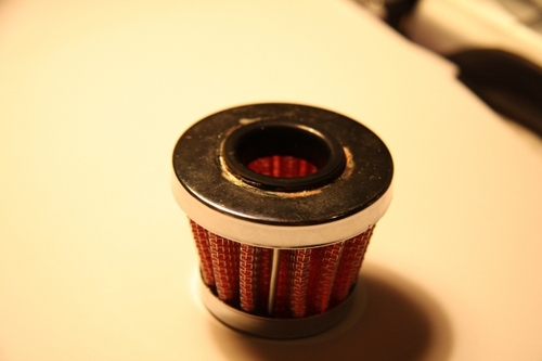

Re: Neue Luftfilterfarbe... - Thumbnail von PeCeBu PeCeBu - 04.12.08 20:44 Uhr Klicks:63
ich bin mit meinen auch ganz zufrieden
http://www.hilfsmotor.eu/galleryimages/gxuQgSFx.jpg
Peter

Re: Neue Luftfilterfarbe...-> Peter - Thumbnail von Rudiratlos Rudiratlos - 05.12.08 04:59 Uhr Klicks:58
Abgesehen vom Luftfilter, der sehr interessant für mich ist:wink: , sieht man hier noch eine andere Innovation!
Der CDI halter aus Strumpfbandgummi:schockiert: !
Ich kann nur sagen Respekt:ua_respect2: Ideen muss man haben.
Bei mir habe ich einfach einen Streifen Tesa Spiegelklebeband hinten auf die Box geklebt.
Hält Bombig und die Box hat auch etwas Abstand zum Luftfilterkasten, wegen Temperatur und Geräuschen.
Gruß Rudi-HH

Re: Neue Luftfilterfarbe... - Thumbnail von tnt-dennis tnt-dennis - 10.12.08 10:30 Uhr Klicks:34
@ PeCeBu
Tolle Idee mit dem ewigen Luftfilter. :up:
Rappelt der nicht wenn Du ihn einfach gegen einen O-Ring drückst? Eventuell rappelt er dann eine Nut in den Ansaugstutzen.

Re: Neue Luftfilterfarbe... - Thumbnail von Rudiratlos Rudiratlos - 10.12.08 12:30 Uhr Klicks:32
Sieht Professionell aus!:up:
Ich drücke den einfach gegen den O Ring klappert nicht da er genau zwischen Deckel und Vergaser passt.

Re: Neue Luftfilterfarbe... - Thumbnail von Rudiratlos Rudiratlos - 11.12.08 04:15 Uhr Klicks:33
Der Verkäufer bei Ebay ist klasse!!!
Nach Überweisung war die Ware am nähsten Tag schon da mit E Mail Ankündigung usw...
Wie gesagt ich habe den Original den Nachbaufilter (Papier) und den Dauerfilter.
Kein Unterschied in der Geräuschkulisse sagt auch meine Frau :wink:
Andere "Fahreigenschaften", da kann ich nichts zu sagen, da hier zu ungemütliches Wetter herrscht.
Gruß Rudi-HH

Re: Neue Luftfilterfarbe... - Thumbnail von Rudiratlos Rudiratlos - 10.12.08 07:42 Uhr Klicks:35
Nochmal danke für den Tipp!
Habe jetzt auch so einen Dauerluftfilter!
Immer nur mal ausspülen wieder neu mit Öl benetzen und fertig.
Lauter ist er übrigens auch nicht!!

Re: Neue Luftfilterfarbe... - Thumbnail von Eddiwars Eddiwars - 10.12.08 09:25 Uhr Klicks:35
@Rudi,
hallo und Guten Tag,
Du hast den Luftfilter zum Ausspülen?
Passt der ohne Änderung auf den Stutzen und ist auch dicht?
Welche Erfahrungen hast Du, würde mich interessieren
Und Danke für eine Antwort.
eddi aus B.S.
Re: Neue Luftfilterfarbe...-> - Thumbnail von Rudiratlos Rudiratlos - 10.12.08 12:24 Uhr Klicks:31
Hallo Eddi
Der Passt genau wie von PeCeBu beschrieben.
Gummi entfernen dann einen O Dichtring über das Ansaugrohr und den Filter vielleicht noch etwas weiten damit es Saugend üb er den Vergaserstutzen passt.
Ich habe den mit einer Kelchzange etwas (1mm) geweitet.
Geht aber auch mit etwas anderen runden.
Der Filter wird beim befestigen des Deckels an die Dichtung gedrückt und gut ist es.
Gruß Rudi-HH

Re: Neue Luftfilterfarbe...-> Herbert - Thumbnail von Herbert Herbert Administrator - 07.12.08 11:47 Uhr Klicks:45
Hallo Dieter,
der Luftfilter ist nicht "präzis zylindrsich". Es war auf dem Bild nich gut zu erkennen. Er ist "leicht kegelstumpfförmig".
http://www.hilfsmotor.eu/galleryimages/RdEyhyb6.jpg

Re: Neue Luftfilterfarbe... - Thumbnail von DomZurHeide DomZurHeide - 10.12.08 16:40 Uhr Klicks:38
Hallo Herbert!
Du siehst es ja selber, was du da mit dem Rosaroten Panther angestellt hast.
Daraus ist doch ein ganz anderer (konischer) Filter mutiert. *lächel*
Wenn ein Polizist diesen von dir gezeigten Filter sieht, kommt er wohl auch mit zum CSD! *lach
Re: Neue Luftfilterfarbe... - Thumbnail von Herbert Herbert Administrator - 10.12.08 17:22 Uhr Klicks:41
... Ich bevorzuge das Original - auch wenn es rosarot ist. Konisch läuft aber auch der rosarote Filter zu.
