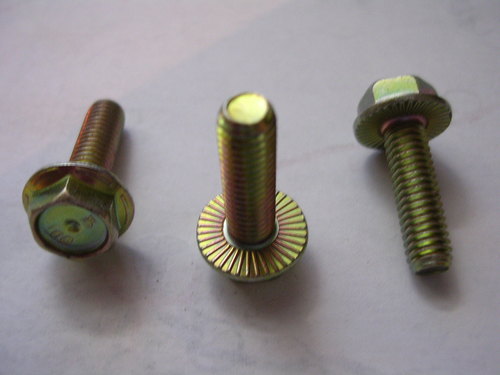

Re: Auspuff mit Federscheiben sichern - Thumbnail von dgohlke dgohlke - 17.12.08 18:20 Uhr Klicks:34
Warum nimmt man nicht solche Schrauben? Mit Bund,
da ist U-Scheibe und Federing schon dabei. Habt Ihr mal probiert mit klammen Fingern Federringen und U-Scheiben zu hantieren? Es gibt die bei verschiedenen
Motorradherstellern auch in Profischwarz:wink:
http://www.hilfsmotor.eu/galleryimages/VXkm9L7F.jpg

Re: Auspuff mit Federscheiben sichern - Thumbnail von dgohlke dgohlke - 19.12.08 17:37 Uhr Klicks:31
ja Dennis. Nur in diesem Fall liegt Federring oder was auch immer auf dem Auspuffhalteblech auf also keine Verbindung zum Leichtmetallgehäuse des Motor ausser dem Gewinde.
Gruss aus dem Norden
Re: Auspuff mit Federscheiben sichern - Thumbnail von Uwe Lohmann Uwe Lohmann - 19.12.08 18:52 Uhr Klicks:34
Dennis, also auch von mir, das sind diese vebogenen Unterlegscheiben.
Dieter aus dem Norden hat recht, aber die einschneidende Wirkung von Federringen bleibt natürlich und das gilt auch für andere Werkstoffe als Al.
