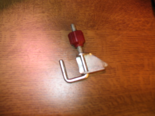

Re: Nur mal so nebenbei - Thumbnail von franz franz - 15.02.09 18:52 Uhr Klicks:35
Hallo zusammen
Habe ein Bild von einer Schlauchklemme eingesetzt.
Man braucht sie ĂŒberwiegend beim wechseln von Kraftstofffiltern bei Autos aber auch fĂŒr unsere Saxonetten die keinen Kraftstoffhahn am Tank haben.
http://www.hilfsmotor.eu/galleryimages/q9OROqjA.jpg
Gruß franz
