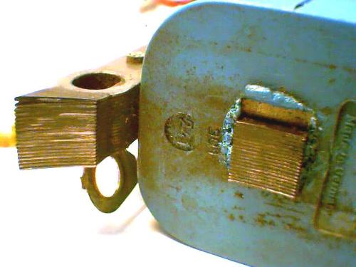

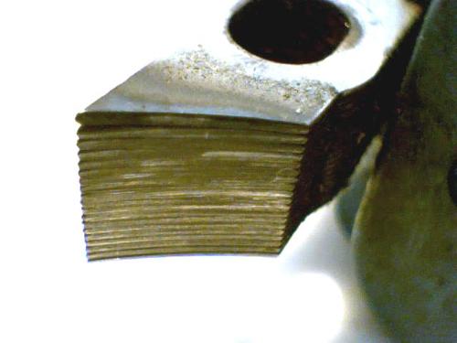

hallo saxonettenfreunde
auf der suche nach der ursache , warum meine saxonette nicht so richtig will , habe ich auch mal die zündanlage in augenschein genommen .
meine zündspule sieht nich gut aus - siehe bilder unten . sie hat teilweise auf dem polrad geschliffen und war wohl auch mal überhitzt . ich habe sie ausgebaut - durchgemessen - und mit den werten aus dem wiki verglichen .
aus dem wiki:
rot zu blau 0,9 kOhm
rot zu schwarz 0,9 kOhm
blau zu schwarz 0,3 Ohm
rot zu kerzenstecker 3,6 kOhm
meine werte:
die zündspule ist blau
im ausgebauten zustand:
rot zu blau 0,850 kOhm
rot zu schwarz 0,850 kOhm
blau zu schwarz 0,6 Ohm
rot zu Kerzenstecker 3,6 kOhm
sind die abweichenden messwerte noch in ordnung !!!! - oder ist die zündspule hinüber . kann ich sie noch mal einbauen oder muss eine neue besorgt werden . wo bekomme ich evtl. ein günstiges gebrauchtes teil ??
danke für eure antworten - gruss jochen
http://www.hilfsmotor.eu/galleryimages/Ay2pz81h.jpg
http://www.hilfsmotor.eu/galleryimages/A48jKcAG.jpg

Hallo Jochen,
Deine Spule sieht nicht mehr so ganz vertrauenswürdig aus.
also meiner Meinung nach würd ich die austauschen.
Für einen einwandfreien Zündfunken müssen Spule, Zündkerze und Zündeinheit (auch Vergaser) optimal zusammen passen.
Funktioniert auch ein Teil nicht richtig ist es mit Fahrspass vorbei.
werden mal sehen was die anderen Mitglieder so zu sagen haben.
Alex
Hallo Jochen,
die von Dir gemessenen Werte sind okay,da nicht alle Messinstrumente eine 100%ige Anzeige liefern.
Der Abstand Zündspule zum Polrad soll 0,4mm betragen!
Nach genauer Einstellung,und Festziehen der beiden Schrauben nochmal mit der Kerze überprüfen ob ein Zündfunke beim Ziehen mit dem Handstarter sich zeigt.
Außerdem,wenn Du eine neue Zundspule kaufst ist auf folgendes zu achten:
Blaues Zündmodul zur blauen Zündspule,oder rotes Modul zur roten Zündspule!
Bei eBay findest Du diverse Zündspulen,Risko ist daß sie auch in Asien sind,was aber nicht unbedingt sein muß.Anderenfalls frag mal Herbert ob er Dir mit einer gebrauchten weiterhelfen kann.
Gruß Bernhard

Moin Bernhard,
meinst du die anderen Spulen haben nicht so ein breites Grinsen......
Aber von der Spule mal den Widerstand messen siehe Wiki: Messwerte der Prüfrex...
Na lieber Dieter,
dunkel ist der Sinn Deiner Worte,die von Jochen gemessenen Werte entsprechen doch weitestgehend den wie sie im Wiki stehen.
Gruß ein überfragter Bernhard
Re: ist meine zündspule noch zu retten ??? - Thumbnail von dgohlke dgohlke - 18.03.09 20:27 Uhr Klicks:51
Moin Bernhard,
dem Jochen sein war ab :
überhitzt.ich habe sie ausgebaut -durchgemessen - und mit den werten aus dem wiki verglichen. |
.....abgeschnitten .nu aber wieda sichtbar
Bei den Werten, einbauen -Abstand einstellen- zuschrauben und los fahren .............
Na das muß einen nicht so hellen Menschen doch gesagt werden.
Sowas aber auch!
Naja Dieter,
dann ist ja alles wieder im Ozelot wenn sein Möfchen wieder schnurrt.
Grus Bernhard
