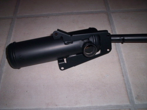

Hallo Salomon,
da hast den Rostling aus der Familie der Geräuschdämpfer sehr sauber wieder zurecht gemacht,alle Achtung!!!
Gruß Bernhard
Re: Neuer Auspuff - Thumbnail von Alexander Alexander - 20.03.09 22:18 Uhr Klicks:58
Salomon, sehr großer Lackierer,
gut hinbekommen
Alex
Re: Neuer Auspuff - Thumbnail von salomon salomon - 20.03.09 22:27 Uhr Klicks:57
Die ganze Sache zwei Coca-Cola und eine Dose Farbe
Geiz ist geil Bilder ein stellen das war für mich schwieriger da muß ich noch ein wenig üben
Gruß salomon
Re: Neuer Auspuff - Thumbnail von Herbert Herbert Administrator - 21.03.09 08:23 Uhr Klicks:56

Re: Neuer Auspuff - Thumbnail von DL7RR (verstorben) DL7RR (verstorben) - 22.03.09 16:46 Uhr Klicks:37
Hallo lieber Salomon,
mich würde interessieren was Du für Lack genommen hast?
Normaler Lack blättert vermutlich bei Erwärmung ab,hast Du Heizkörperlack genommen,und den schwarz abgetönt?
Liebe Grüße Bernhard

Re: Neuer Auspuff - Thumbnail von DL7RR (verstorben) DL7RR (verstorben) - 23.03.09 10:19 Uhr Klicks:37
Hallo lieber Dirk,
Ofenrohrfarbe war das Stichwort,habe sie besorgt und nach der Geweisanbrausung ist sie qualitativ hochwertig.
Also kein wasserlöslicher Mist!
Liebe Jrüße aus Bärlin.
Bernhard
Re: Neuer Auspuff - Thumbnail von DL7RR (verstorben) DL7RR (verstorben) - 23.03.09 15:49 Uhr Klicks:39
So Dirk,
der Geräuschdämpfer wurde lackiert nachdem ich alles runtergeschrupt hatte,sodaß das blanke Metall zu sehen war.
Dein Tip war gut!
Gruß Bernhard

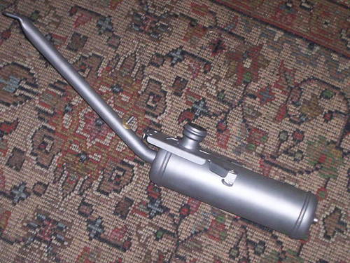

Re: Neuer Auspuff - Thumbnail von salomon salomon - 23.03.09 21:08 Uhr Klicks:34
Also ich habe meinen Auspuff zuerst sandgestrahlt
dann mit auspuff Sprey zweimal eingesprüht und auf
240 grad eingebrannt jetzt warte ich auf ein erneutes
anrosten
Gruß salomon
Re: Neuer Auspuff - Thumbnail von DL7RR (verstorben) DL7RR (verstorben) - 23.03.09 22:17 Uhr Klicks:37
Hallo Salomon,
zum Sandstrahlen habe ich nichts,hab es mit einem kleinen Fräser gemacht.
Gruß Bernhard
Re: Neuer Auspuff - Thumbnail von salomon salomon - 24.03.09 20:39 Uhr Klicks:40
Hallo Bernhard
War sicher eine Heiden arbeit aber was macht mann nicht alles haupt Sache das Möfchen glenst
Gruß salomon
