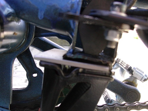

Habe an der Saxo einen Herbie Zweibeinständer montiert und es hat mich jedes Mal geärgert das der Ständer nicht weit genug nach oben klappte und manchmal in Kurven am Boden kratzte oder wenn man die saxo den Bordstein hochgeschoben hat.Auserdem stand sie recht wackelig da man den Ständer nicht genau zur Fahrradachse Montieren konnte.
An den Bilder seht Ihr was ich geändert habe.

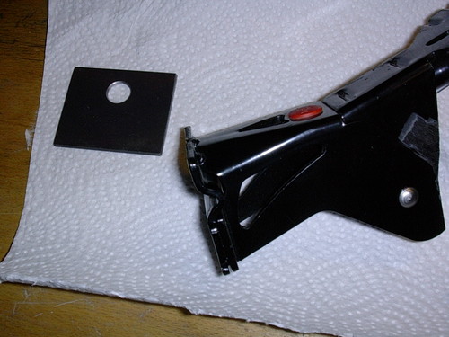

http://www.hilfsmotor.eu/galleryimages/1MuToyjE.jpg
Zwischenplatte 60x50x3mm mit Bohrung 11mm

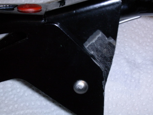

http://www.hilfsmotor.eu/galleryimages/3Pm2UWA9.jpg
Die Original Kerbe mit Flex plangeschliffen

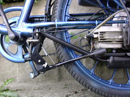

http://www.hilfsmotor.eu/galleryimages/tqsShQaH.jpg
Nachher

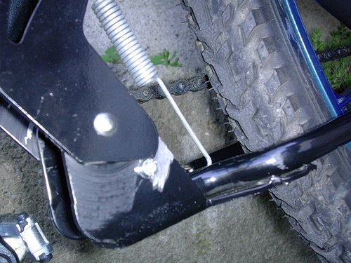

http://www.hilfsmotor.eu/galleryimages/LEMEAHM3.jpg
Schraube M5 ist jetzt der neue Anschlag damit der Ständer mit der Feder noch auf Leichter Spannung ist.

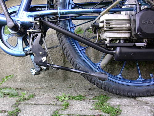

http://www.hilfsmotor.eu/galleryimages/TtWYr4qk.jpg
Ständer steht jetzt paralell zur Achse des Fahrrades dadurch auch besseren Stand.

Um antworten zu können, musst Du Dich erst registrierenHabe an der Saxo einen Herbie Zweibeinständer montiert und es hat mich jedes Mal geärgert das der Ständer nicht weit genug nach oben klappte und manchmal in Kurven am Boden kratzte oder wenn man die saxo den Bordstein hochgeschoben hat.Auserdem stand sie recht wackelig da man den Ständer nicht genau zur Fahrradachse Montieren konnte.
