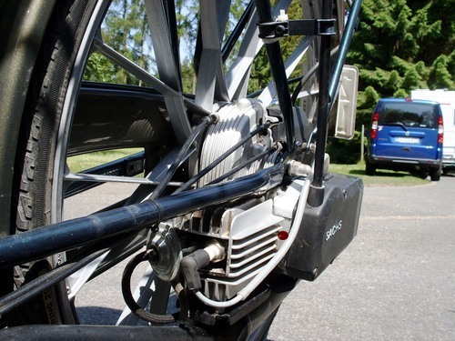

Re: Nl Motor oder nicht? - Thumbnail von Herbert Herbert Administrator - 12.07.09 21:46 Uhr Klicks:47
Schau mal hier, in Fahrtrichtung links.
http://www.hilfsmotor.eu/galleryimages/8w3PW7Zb.jpg
Re: Nl Motor oder nicht? - Thumbnail von Bias Bias - 13.07.09 04:41 Uhr Klicks:44
schau hier, wo der rote Punkt an den Kühlrippen ist, muss sich das Kästchen befinden
http://www.hilfsmotor.eu/galleryimages/VXh9uBF9.jpg
