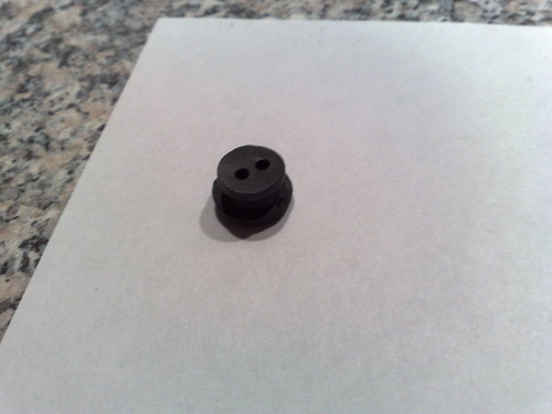

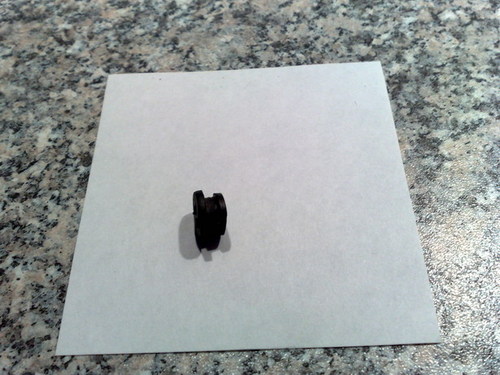

Hallo zusammen.
Ich mußte heute den Vergaser ausbauen, weil der Motor kein Gas annahm. Das Problem ist behoben. In der Schwimmerkammer, da wo die Düse ihren Durst stillt war Pröddel. Als ich die Probefahrt machen wollte fand ich auf dem Boden dieses Gummiteil. Es hat zwei Knopflöcher wie man sieht. Sieht aus wie zwei Knöpfe, wobei einer etwas kleiner ist. Gehört es zum Motor? Ich habe nur die Teile abgeschraubt um an den Bingvergaser zu kommen um ihn Teilzureinigen. Den Vergaser habe ich allerdings in der Küche gereinigt.
http://www.hilfsmotor.eu/galleryimages/pgvaBsQh.jpg
http://www.hilfsmotor.eu/galleryimages/Yura6fRq.jpg
Bitte um Hilfe.
Gruß Klaus

Hallo Klaus,
vom Vergaser ist es nicht,sieht wie eine Kabeldurchführung aus kann aber auch etwas ganz anderes sein.
Gruß Bernhard

Hallo Klaus,
das Teil gehört in den Vergaserdeckel. Auf der in Fahrtrichtung linken Seite findest Du seitlich die kleine Auskerbung, in die das Teil gehört.
Das Teil gibt es aber nur bei der Saxonettemit E-Starter.

Danke Bernhard und Herbert für die schnelle Antwort.
Herbert ich bin kein Schrauber, aber traue mir einiges zu, wenn ich weiß wie es geht. Was meinst du denn mit dem Vergaserdeckel. Ist das der Deckel um an Luftfilter und CDI zu kommen? Ich bin doch noch sehr unwissend, aber gierig um es doch selber zu machen. Was bezweckt diese Gummitülle und muss sie wieder rein?
Gruß Klaus

Hallo Klaus,
schau mal hier
http://www.hilfsmotor.eu/galleryimages/XdfHNLHL.jpg
Bei Saxonetten ohne E-Starter wird dort das Zündkabel durchgeführt. Der Stopfen dient hier nur als Verschluss.
Alles klar?

Danke Herbert.
Aber was bezweckt diese Gummitülle und muß sie wieder rein? Der Motor läuft einwandfrei, auch ohne Gummi:lachtot:
Gruß Klaus

Hallo Klaus,
ich habe das in meinem vorherigen Beitrag soeben noch ergänzt.
