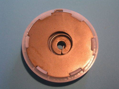

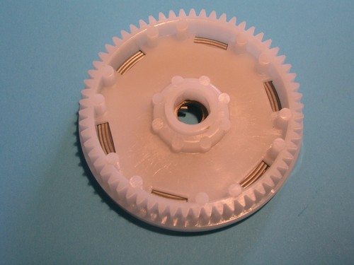

Re: Elektrostarter funktioniert nicht - Thumbnail von Herbert Herbert Administrator - 23.09.09 11:50 Uhr Klicks:56
Hallo zipfelbach,
ist dieses Zahnrad in Ordnung? Ist es das Zahnrad, welches du erneuert hast?
http://www.hilfsmotor.eu/galleryimages/bTWkDxcJ.jpg
http://www.hilfsmotor.eu/galleryimages/xTrp1EeE.jpg

Nee A.D. hij schrijft op het eerste berichten dat dit gaat. Und was ist mit den ZĂ€hnen am Polrad?
Re: Elektrostarter funktioniert nicht - Thumbnail von Ruger44 Ruger44 - 23.09.09 14:37 Uhr Klicks:55
Mein Fehler! Ich habe es nicht gut gelesen oder verstanden...
Sorry
Re: Elektrostarter funktioniert nicht - Thumbnail von Herbert Herbert Administrator - 23.09.09 14:41 Uhr Klicks:59
... wenn es die ZĂ€hne, bzw die abgenagten ZĂ€hne am Polrad sind,...
