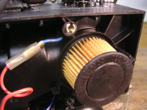

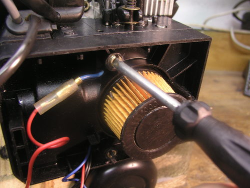

vor längerer Zeit hatten wir schon einmal die Diskussion zur Sicherung des Deckels vom Luftfilterkasten. Die Gewinde sind schnell überdreht und die Schrauben halten nicht mehr. Wurzelsepp kam damals auf die Idee Gewindeeinsätze einzubauen.
Ich habe die Idee noch einmal aufgegriffen und realisiert.
1. Der Deckel wird entfernt
http://www.hilfsmotor.eu/galleryimages/tFtxfkUP.jpg
2. Mit einem 7,5 mm Bohrer wird das Loch aufgebohrt
http://www.hilfsmotor.eu/galleryimages/m2Fgq71g.jpg
3. Der Gewindeeinsatz wird eingeschraubt
http://www.hilfsmotor.eu/galleryimages/jjZeZ7EO.jpg
4. Der eingeschraubte Gewindeeinsatz
http://www.hilfsmotor.eu/galleryimages/0gRhJZeB.jpg
5. Deckel mit M5-Gewindeschrauben aufsetzen - Fertig
http://www.hilfsmotor.eu/galleryimages/LBqctvAy.jpg
