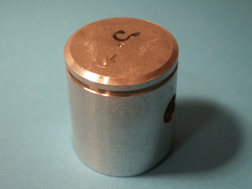

mehr Leistung, nicht mehr Geschwindigkeit soll der neue Kolben von Sachs bringen. Der Kolben ist oben abgeschrägt.
Den Kolben habe ich schon mehrfach in meinem Shop verkauft. Die Käufer waren sehr zufrieden.

Haben Sie ein Bild von der neue Kolben.
Ich sehe ihn nicht in Ihrem Geschäft?
Re: Saxonette läuft wieder! Der neue Kolben - Thumbnail von Herbert Herbert Administrator - 27.10.09 18:57 Uhr Klicks:46
Hallo Ruger44
hier ist das Bild des Kolbens, den Sachs liefert.
http://www.hilfsmotor.eu/galleryimages/jsmpu7M6.jpg
In meinem Shop habe ich ihn nicht, kann ihn aber besorgen. Er kostet 55 EUR. Wie ich schon einmalgepostet habe, liefert Sachs nur den reinen Kolben ohne Kolbenring, Kolbenbolzen und Sprengringe. Die neuesten Lieferungen sehen aber schon wieder anders aus. Es werden wieder Sets geliefert. Bei Interesse bitte nachfragen und die Kolbengröße A, B, C oder D angeben.
Re: Saxonette läuft wieder! Der neue Kolben - Thumbnail von Richard Richard - 27.10.09 19:48 Uhr Klicks:44
der Kolben hat Kraft, und vor allem ruhiger Lauf des Möfchens. Hab ihn von Herbert erworben, kann ich empfehlen!
Gruß Richard.:up:
Re: Saxonette läuft wieder! Der neue Kolben - Thumbnail von Ruger44 Ruger44 - 28.10.09 14:03 Uhr Klicks:39
Vielen Dank fur das bild, Herbert!
Wo sind sie denn gemacht, sind das Deutsche Kolben?
Dies ist etwas höher?
Ist das die einzige lieferbare Typ?
Re: Saxonette läuft wieder! Der neue Kolben - Thumbnail von Herbert Herbert Administrator - 28.10.09 16:37 Uhr Klicks:45
Hallo Ruger,
der Kolben ist vermutlich ein Eton-Kolben, da im Innneren ein E erhaben zu sehen ist.
Ob alle Kolben lieferbar sind , hängt von Sachs ab. Am besten schreibst Du mir eine PN, wenn Du einen Kolben benötigst und ich teile dir dann die Einzelheiten mit.
