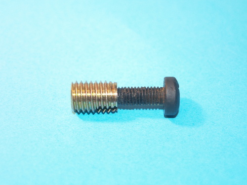

Re: Wenn das Gewinde im Motorblock im Eimer ist - Thumbnail von Herbert Herbert Administrator - 28.10.09 17:32 Uhr Klicks:42
Hallo Bernhard,
darf ich dir das zuschicken?
http://www.hilfsmotor.eu/galleryimages/fd8MylA9.jpg
Zum Testen. 10mm Aussengewinde. Die Originalschraube passt.
Die heutige Post ist leider schon weg.
Wußte ja,hier werden sie geholfen!!!
Na Herbert eins rauf mit Mappe,
das wäre genau das Richtige!
Laß aber mal noch mit dem Zuschicken,da ich demnächst noch weitere Sachen bei Dir bestellen werde!
Trotzdem erstmal herzlichen Dank für Dein Angebot!!!
Ach wat kann dat Leben doch schön sein.........
Gruß Bernhard
