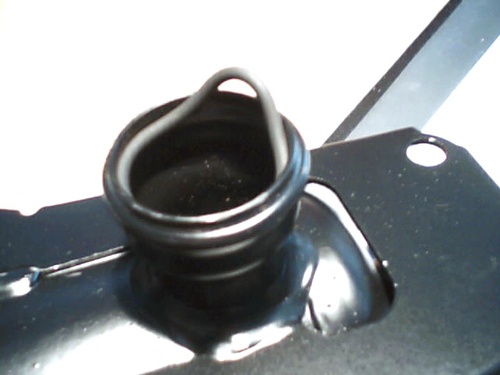

das Chaos bei Sachs geht weiter: Über meinen Großhändler habe ich zwei Auspufftöpfe bezogen. Er bekommt diese von Sachs und auch die Dichtungen bezieht er von Sachs. Die Dichtungen sind aber viel zu groß (27 x 2,5). Welche Größe ist passend?
Es gibt noch 27 x 3 für den Sito Auspuff. Die Dichtung wäre aber noch größer.
Nach meiner Reklamation hat mein Großhändler bei Sachs angerufen. Dort sagte man ihm, "die Dichtungen passen" - tun sie aber nicht.

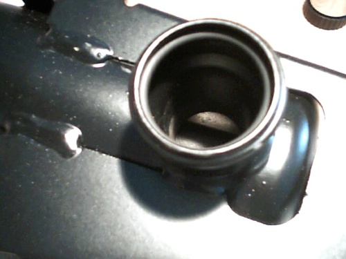

ich habe es noch mal probiert und den Dichtring mit einem Rundholz ganz fest in die Nut gedrückt - dann passste es.
Doch kein Chos bei Sachs. Es gibt wieder Hoffnung.

Zunächst sah es so aus:
Dann passte der Ring aber doch
Re: Auspuffdichtung - Thumbnail von e e - 06.01.10 12:24 Uhr Klicks:66
Ja Herbert, genauso sah das bei meinem "Eckmann" auch aus.
Es passte dann aber doch. Wenn Du etwas Kupferpaste an und in den "Schnippel" gibst, geht's wie geschmiert und die Dichtung bleibt vor allem da wo sie hin gehört. Die Kupferpaste erleichtert auch später das evtl. demontieren. :up:
